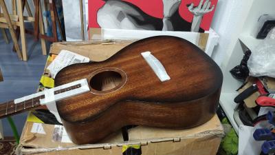

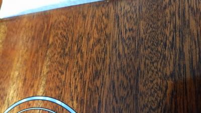

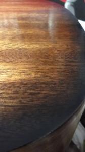

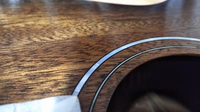

Seguimos con el proceso!
Ya estoy dándole goma laca a la tapa, va quedando bastante bien... Aunque me está costando bastante más que quede uniforme que la trasera y laterales (estos han quedado perfectos) Estoy al 100% seguro que es porqué el lijado no fue tan intensivo como debería. Con el diapasón y el puente ahí enmedio molestando creo que no tuve la paciencia necesaria, Jejejjeje
Pero como es para mí y es una guitarra de batalla, más que feliz con el resultado.
Al decapar la pala me llevé el logo por delante, en gran parte contaba con ello.
Ya me pasó con una eléctrica y creo que haré la misma macarrada!
Un decal con un logo molón que pone "this machine kills fascists", a modo de tributo al señor Guthiere.
A ver si puedo tenerla para la KDD, sinó para la siguiente!
