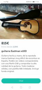

Hola,
ando buscando sustituir mi modesta acústica Charvel y me ha surgido la oportunidad de una Eastman E10D. Ya he leído en este foro lo recomendable que es esta marca, pero también es verdad que casi siempre se habla de la E8-OM y no he encontrado nada sobre la E10 y menos dread. Quería consultaros sobre esta guitarra y cómo veis el hecho de que tenga fondo y aros de caoba en un cuerpo Dreadnought. En acústicas ando un poco perdido y, según he leído, para tocar solo o con pocos instrumentos "al aire" es mejor fondo y aros de palisandro (mayor rango de frecuencias, pero excesivos graves para grabar/microfonear), mientras que para "grupo" o grabar es mejor caoba (más medios, menos graves y más fácil de cortar en la mezcla). No sé si esto es verdad es una bola, ya sabemos la fiabilidad de internet sin saber quién lo escribe. Si al final me decido, probaré la guitarra antes de comprarla, pero no puedo probar las dos (caoba y palisandro), teniéndolas a la vez. Por otro lado, no me gusta ir a una tienda sabiendo que no la voy a comprar allí. Siempre me ha parecido como timarles, aprovecharme de ellos para nada.
A ver si alguien puede orientarme un poco. Muchas gracias de antemano.
Un saludo.
Richar
por el 19/11/2019
Cerca de Madrid tienes en tienda, en Sock, la E08, caoba, y la E020, palisandro, para poder probarlas.
Que me corrijan si me equivoco, pero la E10 y la E20 tienen ambas los aros y fondo del mismo material. Cambia la tapa, que en la E20 es Adirondack. Al menos eso tengo yo entendido.
Pero ya te puedes hacer una idea y probar ambas.
La E10 la venden en una tienda de Barcelona, pero allí no tienen la E08. Y además creo que en Barna las tienen algo más carillas.

#9340
Aunque esta toda la informacion en la pag oficial de internet de la marca que es donde hay que buscar siempre la informacion basica, voy a tratar de ilustrar el tema.
Eastman realiza en acusticas , modelos muy conocidos de otras marcas ademas de sus propios diseñosm en algunos casos, sus modelos no son meras copias, en mi opinion, son "mejoras" de las porsuntas copias.
Hablo desde la experiencia.
Parece ser que deseas un Dreadnought con aros y fondo en caoba, entonces el modelo que debs buscar es el E-10D...la D es de Dreadnough, te encontraras con una CFMartin D-18 de la serie Vintage por tener todos sus componentes de ese modelo.
Esa guitarra lleva tapa de picea rubens (la mal llamada Adirondack) o pino abeto rojo, por ello la hace mas cara que el modelo E-8 D que a mi juicio es superior con pio-abeto canadiense y aros de palosanto indio.
Esta guitarra es mas barata que la 10...
Se ha de tener en cuenta del tamaño y forma de la guitarra que esta indicada en el catalogo por siglas adicionales como D/OM/0 o SS (Shoulder slope en modelos de influencia Gibson o P de Parlor pero en realidad se trata de una 0.
En los casos D,OM,y O con el estilo E20 (pino-abeto rojo y poalosanto) corresponden en toda la decoracion y acabado al Estilo 28 de Martin en sus series Vintage.Siendo el precio de todas las 20 independientemente de su tamaño y forma el mismo.
Todas estan presentes ademas de una quincena mas de Eastman en su distribuidor oficial para Madrid. AGL musical (su web no esta actualizada) Tel: 91 2543900, la tienda esta en Majadahonda donde se pueden probar todas y bajo peticion, las guitarras salen ajustadas al gusto del cliente sin cargo alguno tras su compra.
No obstante, mira muy bien la pagina web oficial de la marca y no hagas ningun caso sobre lo que se dice en internet , caoba o palosanto es solamente una cuestion de timbre y de precio, la caoba es mas barata que el palosanto y su timbre mas dulce, en general.
Lo demas es hablar por no estar callado.

#9343
De náa...a mandá.
Buen precio la del anuncio.
El colega deberia ir a probarla.

SergioJ
por el 20/11/2019
Hola, lo primero muchas gracias por las recomendaciones. Es una información muy útil y detallada, Juan. gracias por tomarte la molestia. Richar, muchas gracias también por el aviso. El anuncio es el que tengo visto desde hace un tiempo y este fin de semana he quedado para ir a probarla.
Los detalles de los materiales y los modelos los había visto en la web del fabricante. Eso lo tengo más o menos claro. Lo que más me interesaba es vuestra opinión personal entre los dos modelos típicos en acústica Dread, caoba frente a palisandro. Y también en cuanto a diseño de cuerpo, Dread frente a OM. He visto vídeos de youtube comparándolas, de los cuales no me fío mucho. He leído hilos de gente, de los cuales tampoco me fío mucho. Pero aquí estáis varios de los que sí me fío bastante y sé que vais a dar una opinión personal (evidentemente), pero sincera. el problema es no poder probar las dos a la vez. La opción de AGL la he barajado, Juan, pero no me parece bien ir allí a probarlas y aprovecharme de ellos, para luego comprarla de segunda mano. No me parece bien.
