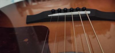

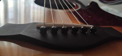

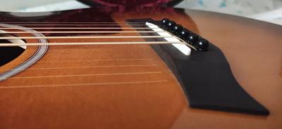

Depende de como venga la selleta, si puedes hacer una foto del puente para ver como está?, entre eso y tocar un poco el alma no tendría que haber problema, lo raro es que después de pedir que baje la acción (más que justificada) no lo haya hecho ya el "luthier". De ahí tantas dudas.

hola a todos, Creo q me exprese mal. Cuando la compre, me di cuenta de la altura y el de la tienda me dijo que primero la dejara respirar unos días y q luego se la llevara para ajustarle el alma.La cosa es q se fue de vacaciones y me pegue 15 días esperando. Se la volví a llevar y le ajusto el alma, pero seguía prácticamente igual, que fue cdo me dijo q se la llevara de nuevo para ver si lijando la selleta o hacerle algo en el puente. Lo que se paso el tiempo de devolución al pasar mas de 15 dias, pero fue pq estaba de vacaciones. Tenia pensado ir hoy a la tienda a ver q pasa

Eso me habia parecido entender a mi, y tiene razon, las guitarras acusticas necesitan aclimatarse un poco a su nueva casa. Si no nos tiras una foto de la selleta del puente y nos dices exactamente cuanto es la accion en el traste 12 todo son conjeturas, el ajuste del alma va a variar muy poco la accion, el alma es para la curvatura del mastil, la altura de pulsacion te la va a dar el angulo del mastil(esto es lo chungo si esta mal) la altura en cejuela y la altura en selleta, si la selleta viene nueva y muy alta yo creo que rebajando 1mm deberia quedar comoda, si se te hace dura ponle cuerdas del 11 de Martin de core flexible y ya esta.
Yo a mis guitarras nuevas les he tenido que ajustar a todas los huesos para dejar una accion mejor, es algo normal y que el fabricante hace aposta para que cada uno se la ajuste, es algo que incluso deberia hacerte el de la tienda sin mucho problema.

a ver si se ve bien

Efectivamente, a menudo se lo dices al propio vendedor; yo, si hay ocasión y no tengo prisa por llevármela, les digo que me la dejen en 2'5/2, y si tengo prisa, me la traigo y ya lo hago yo en casa.
En este caso el arreglo no es a base de ajuste del alma, está claro, de hecho lo mejor sería dejarle el alma tranquila salvo que se vea una curvatura anómala.

Esa selleta tiene bastnate hueso, pero me gustaria saber la altura exacta entre traste 12 y cuerda. Si son 3.5mm como estamos diciendo, bajar 1mm no supondria mucho a la selleta. Si luego el alma hay que apretarla si tocas suave y quieres accion muy baja. Que te apuren tb la altura en cejuela para hacerla mas comoda, a veces influye mas que la altura en el traste 12, que en la acustica se toca tirando a poco.

Por lo que veo en las fotos, la altura desde la corona del traste 12 hasta la cuerda, es de 3,5 mm, más o menos... nada que ver con los 2 cm que hablábamos al principio... esos 3,5 mm no es una cosa desorbitada, pero 2 o 2,5 mm (desde la corona del traste 12 hasta la cuerda, que es donde se mide, no desde la tapa) es mucho mejor, por supuesto.. yo las tengo entre ese margen... No es por desmerecer al señor que te la vendió, al cual conozco (y aprecio) desde hace mucho tiempo y al que le he comprado unas cuantas guitarras, pero yo nunca llevo mis guitarras a ajustar ahí, ni nuevas ni viejas... o las ajusto yo, si es sencillo, o se las dejo a un colega de confianza que las deja de puta madre y es un tío fino fino para esos ajustes... todas mis guitarras se las llevo a él, se llama Laureano, lo mismo lo conoces... si fuera de tu interés, te puedo pasar su contacto por privado...
Nada, esa altura tiene solución, seguro, habrá que rebajar la selleta, habrá que abrir un poquito los surcos de la cejuela, porque seguro vendrá alta en los primeros trastes y habrá que revisar ese alma... nada del otro mundo... a lo único que yo no le meto mano, es a abrir los surquitos de la cejuela, ya que se necesitan unas limas especiales que yo no tengo, además de experiencia con ello...
