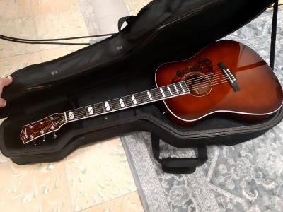

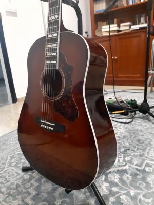

Ya que estoy, os presento mi nueva acústica, una godín metrópolis havana burst...
Ya le he hecho una review en la parte de "reviews de usuario"... Comentar que también le hice el ajuste post aclimatamiento después de la compra, que consistió en abrir un pelín los surcos de las cuerdas en la cejuela, para que bajara un poquito la acción en los primeros trastes, cambio de cuerdas y un pequeño apriete del alma...
La guitarra ya era cómoda, pero ha quedado mejor... Suena muy bien, la verdad, una máquina de rasgear, un timbre muy bonito, redondito y equilibrado...

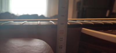

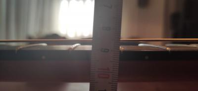

a ver si se ven , q las hice rápido q hay visita...
Ago
por el 31/08/2022 1 anuncio en Mercasonic
#13108 parece alta, pero no se ve muy bien. Mira a ver cuantas puas de 1mm apiladas caben entre el traste 12 y la cuerda. Y tira tb una foto al hueso de la selleta

Según esta foto, calculo unos 3'5 mm. entre el borde superior del traste 12 y el inferior de 6ª cuerda.
index.php?controller=forum&action=view_attachment&attachment_id=174794
Se rebaña 1 mm. lijando la base de la selleta, y asunto concluido.
Yo se lo he hecho ya a unas cuantas mías después de comprarlas, de marcas de nivel, Martin, Collings, Burgeois...
