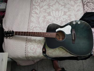

Tengo una Art & Luthiere, hecha en canada, aros y fondos cerezo salvaje y tapa de cedro canadiense, tamaño concierto.
modelo Legacy HG indigo Burst Q-Discrete, color azul.
¿Qué os parece?

#13094 Muy bonita compañero

Lo importante es que te guste a ti. Es muy bonita. Ahora toca disfrutarla!

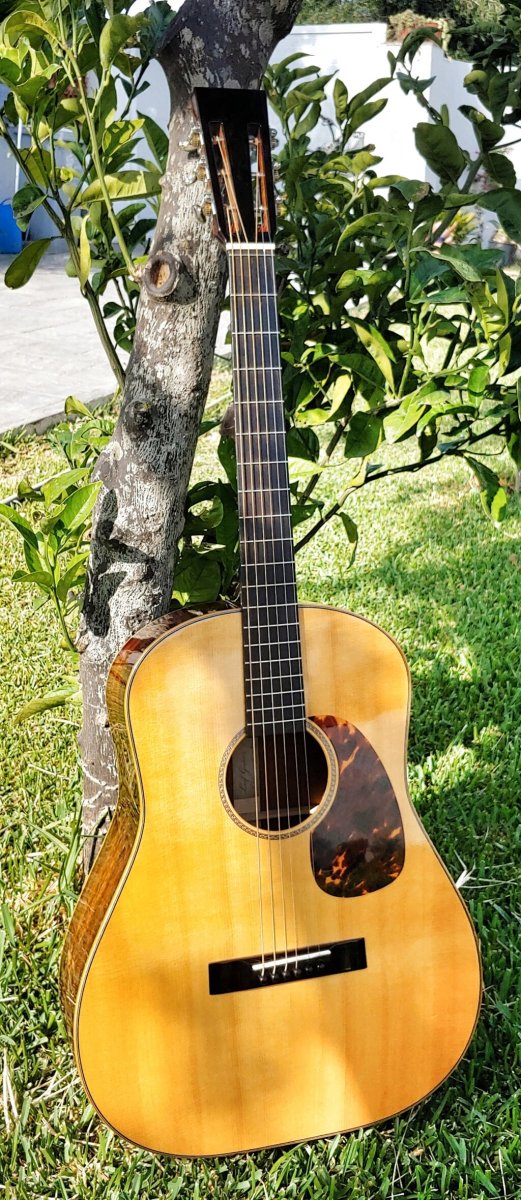

No recuerdo si subí las fotos de mis dos acusticas actuales que tome en mis vacaciones en mi casa de campo.
Despues de muchos cambios en estos ultimos años creo que es el momento de parar y disfrutar de estas dos bellezas.
Olav Loef Dreadnought Sloped Shoulder 12 fret:

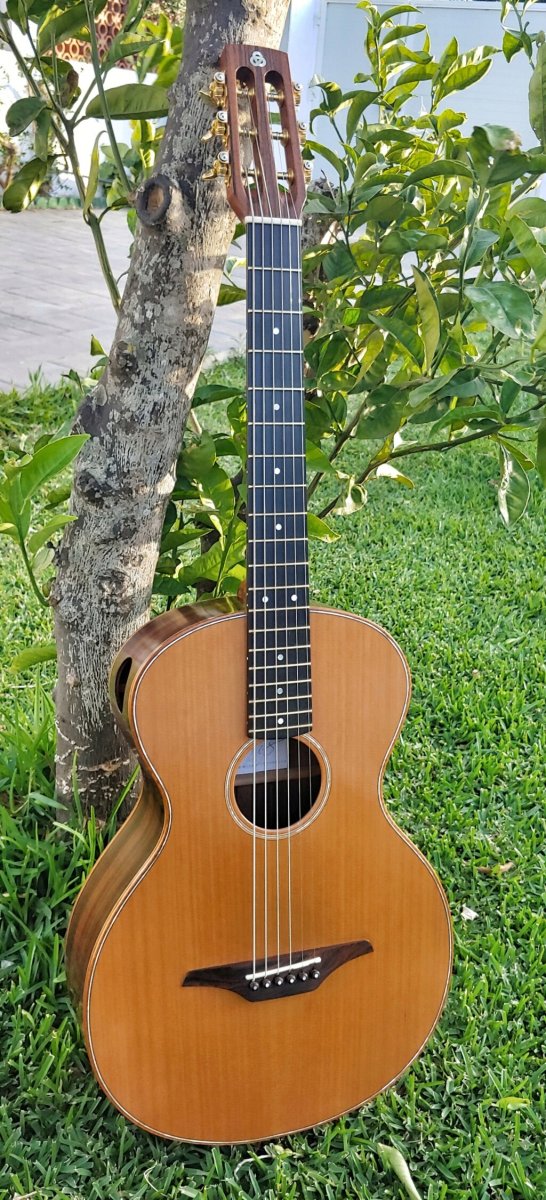

Ciaran McNally Cedar Parlor 12 fret:

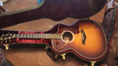

hola a todos, pues me he comprado hace un mes una taylor 214ce-sb dlx , tras probar varios modelos en la tienda. Cuando la probé, me di cuenta q las cuerdas a partir del traste 10, tienen una altura muy grande. Se lo comente al dueño de la tienda ,q es el luthuer de la misma, y me dijo q era normal, que tenia q llevarle la guitarra en una semana para ajustarla y tal. Pues nada, paso la semana y se la lleve y al par de dias me llama para q la vaya a buscar, q ya la habia ajustado. Pues al llegar a casa, las cuerdas estan igual de altas. La deje pasar unos dias a ver si se ajustaba, pero nada, en el traste 12 estan separadas casi 2 cm del mastil, y yo q tengo la mano medio mal, me duele al tener q presionar tanto para q suene. Al volver a comentarselo, me dijo q habria q limar el puente para rebajarlo y tal.
Es normal q una guitarra d 1400e tenga estos problemas? , en el caso q el de la tienda qno pueda o sepa arreglarlo, teniendo en cuenta q esa tienda no tiene devolución del dinero, q podría hacer? gracias y perdón por el ladrillo, pero estoy acojonado tras el gasto y no tener un producto acorde a lo gastado

#13098 No, no es normal. 2cm de accion es una locura. desde la parte alta de la corona del traste a la parte baja de la cuerda en el traste 12 deberian ser entre 1.75mm a 3.5mm dentro de rangos "aceptables" y ya 3.5m es bastante alta.
Prueba a medirlo con puas si quieres, las metes entre el traste 12 y la cuerda y nos dices, porque 2cm me parece una barbaridad.

Seguramente te hayas equivocado al aportar el dato, es como decir que has sacado el coche del taller con 40 kilos de presión en cada rueda, las distancias normales son esas que dice el compañero. Es verdad que yo todas las Taylor que he probado venían con la acción más alta que en otras guitarras, pero 2 cm!!! Ni de coña. No creo que ni siquiera tenga que tocar la selleta del puente, a no ser que quisieras algo muy especial. Eso sí, si fuese verdad lo de los 2 cm no habría que rebajar selleta, habría que quitar incluso el puente jjj. Algo falla, ya contarás

No quiero desanimarte pero me temo que limar la cejuela del puente no va a ser suficiente para salvar esa altura, incluso tocando el alma del mástil.
Algo parecido me sucedio con la Martin OM18e pero fue en casa despues de unas semanas sin tocarla. Mi lutier lo pudo solucionar, pero la cejuela quedo a la minima expresion y ya no se podia limar mas, ademas la guitarra perdió algo de proyeccion.
Eso hizo que me deshiciera de ella, siendo en teoria mi mejor y mas cara guitarra, y siento decirlo pero Martin "nunca mais"
Espero que no sea tu caso, de todas formas si es un fallo estructural y la unica solucion fuera un reinicio del mastil, yo devolveria la guitarra o la cambiaria por otra.
Animo y suerte!

Joer, si tiene 2 cm entre cuerda y traste 12, es no es una guitarra, es un arco... no, en serio, posiblemente hayas confundido 2cm con 2mm?...
Échanos una fotito y lo comprobamos, porfa...

pues si, creo q ayer con el disgusto me confundí pq use el metro de mi madre de costura... Acabo de usar una regla y no son 2cm, q bruto soy jaja. luego les mando unas fotos como dios manda
