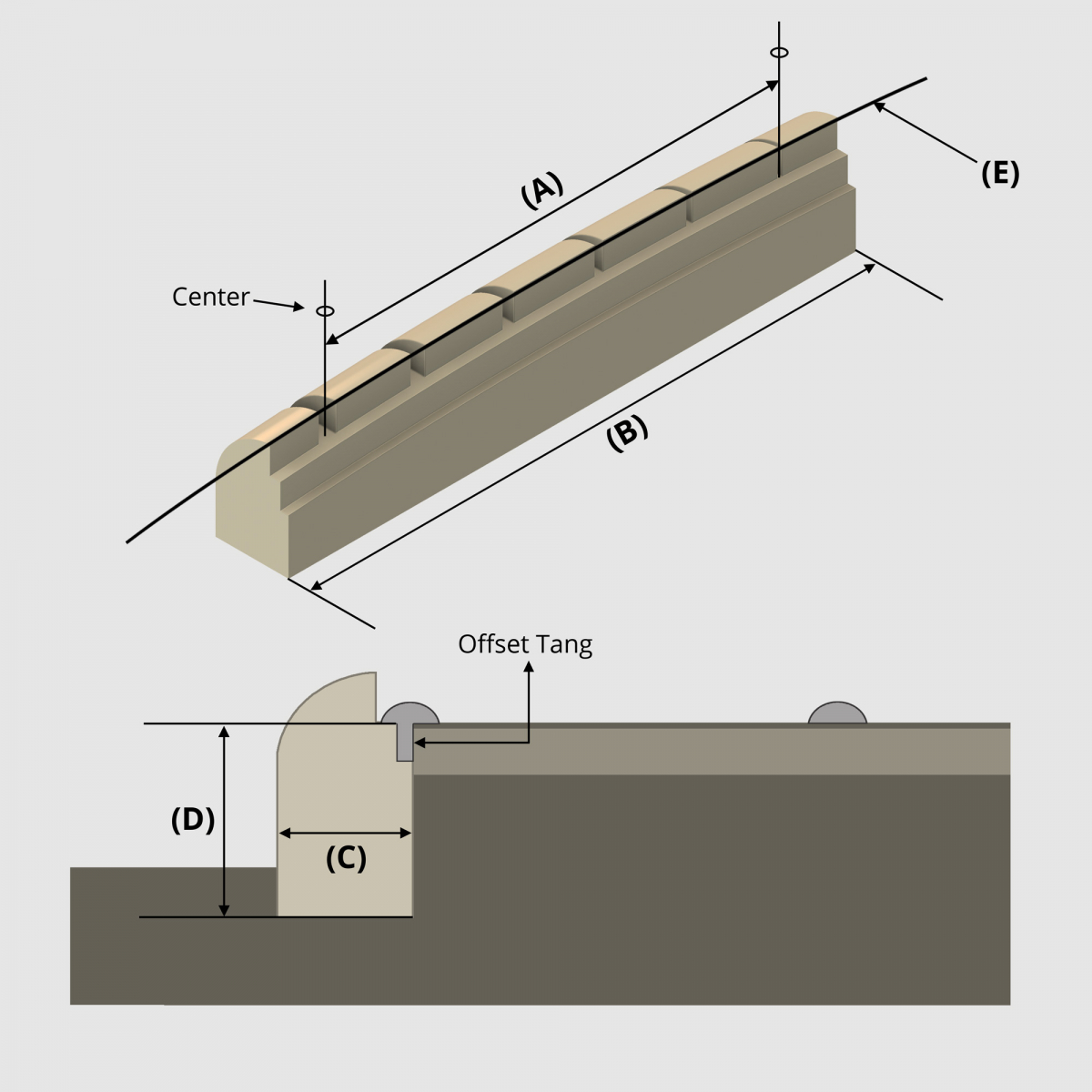

Es un "traste cero"
Perfectamente normal que no lleve ranuras. En otras llevan directamente un traste

No se, pero yo no consideraría eso como un traste 0 ya que está practicamente pegado a la cejuela y segun dice el compañero es una lámina de laton, no realmente un traste. Tengo mis dudas comparándola con el traste 0 por ejemplo de mi Loef

Pero viendo esa nueva otra fotografia lo será, aunque no existe espacio alguno entre cejuela y traste.

Hay muchas así. Incluso un sistema llamado zeroglide que lo tiene pegado. Posiblemente le han cambiado la cejuela original por un sistema de estos.

Yo tampoco creo que sea un traste cero, he tenido un par de framus viejunas que lo llevaban, pero se parecian mas a lo que lo que apunta pepe cano.
Tengo tambien una Guild de la misma anyada y no lleva traste cero, tiene pinta de que ese mecanismo se puso a posteriori para imitar al traste cero y no era parte inicialmente de la guitarra.

Por aquí os dejo una foto de una Ibanez MC-550, como la recientemente adquirida por el compañero Manuel, en la que pude observar el mismo tipo de cejuela, donde sí va ranurada la lámina de latón.
Pues vas a tener razón Ago. He hecho una búsqueda rápida en Reverb y todas llevan cejuela normal, igual me tallo una....

Personalmente, compro que no le llaméis traste cero, pero entiendo que la función es similar o no estoy viendo bien la fotografía. La cejuela sólo guía las cuerdas y reposan sobre esa lámina de metal, a modo de traste cero. Que no es un traste al uso, correcto, pero creo que vale para lo mismo y las sensaciones deben ser similares. Sacadme de la ignorancia si estoy equivocado o se me escapa algo.
Yo entiendo que también, al final se trata de conseguir lo mismo, le llamemos traste cero o no.

Yo creo que no es el traste 0 típico, pero hace las funciones.
