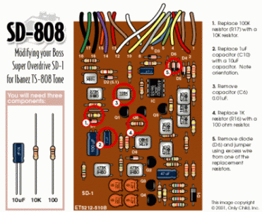

Tony veo que eres un buen entendido en esto de la electronica y vaya que te he seguido y pareces tener un gusto similar al mio en cuanto a como un pedal de distorsion/overdrive deberia comportarse, te pregunto, he visto mucha info y mirado/escuchado muchos videos acerca de aquella famosa modificacion que se hace al SD1 para llevarlo a un 808, tuve un 808 (ibanez) y lo vendi en su tiempo por razones economicas, quiero poder recuperar ese sonido pero ya no quiero gastarme tanto dinero en un 808 sea de maxon o de ibanez y no soy tan manitas como para hacer uno DIY, y pues tengo un SD1 en casa y me ha dado algo de miedo meterle mano, pero ya he conseguido un colega bueno con esto de las soldaduras, la pregunta seria, mirando tu por encima estas especifiaciones cual mod me recomendarias mas para hacerle la "maldad" al SD1 (pedal que me encanta, soy un medioso lo confieso jeje, pero me parece mejor sacrificar uno de estos y comprar los componentes de la mod y luego comprarme otro sd1, saldría mas barato que comprar un solo 808), acá te dejo los dos enlaces que mas me han interesado.
http://s86.photobucket.com/user/xportraits/media/SD808.gif.html
http://igblackguitarres.com/2014/08/26/boss-sd-1-headroom-mod/

tio lo siento pero no controlo sobre el sd1, es mas, yo ese pedal no lo he probado nunca ni lo he visto nunca, solo lo he visto en internet y en youtube,
dicen que es muy parecido al tubescreamer, o que es casi lo mismo, sobre modificarlo no sabria que decirte, yo he hecho varios tubescreamer de tonepad y pisotones, ese circuito mas o menos lo entiendo, pero el sd1 la verdad es ni papa tio, pero viendo este esquema se ve muy claro que es muy sencillo:
de hecho en el ts de tonepad ya te indica que de ahi puedes sacar un sd1 tranquilamente, el esquema este de photobucket es cambiar 3 componentes, eso lo hace cualquier medio aficionao al soldador.

#35 No hay problema compi! Igual se agradece la respuesta, lo que si se de la diferencia esntre un sd1 y un ts808 es que el primero tiene recorte asimetrico y el segundo simetrico, lo que se traduce que el sd1 tiene mas ganancia, pero solo repito lo que leo porque se terminos electronicos yo ni papa! jeje.
