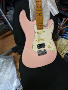

Bueno, pues ya he hecho el unboxing y una primera prueba inicial, y he de decir que vaya espectáculo por 96 euros:
Es que no sé ni por donde empezar, de la caja ha llegado con el alma perfectamente ajustada, con más radio quizás se podría poner algo más planito, para 9,5 viene clavado.
El puente viene algo levantado, de quitar la tapa trasera y darle media vuelta a los tornillos pero está en una posición usable según la sacas de la caja.
Los afinadores me ha sorprendido que no tienen mal tacto, que es lo que más había leído, los míos todos se mueven sólidos, uno está algo descentrado que centraré en el cambio de cuerdas y ya, pero mejor de lo esperado.
La cejuela en principio la veo bien terminada, la unión de la primera con el diapasón perfecta y de la sexta con el diapasón algo cuadrado, parece una cejuela de Minecraft pero me da igual, los surcos están correctos.
El ángulo del mastil es muy plano respecto al puente, cuando la ajuste veremos si tengo que calzarla o no, le daremos el beneficio de la duda, el encaje respecto al cuerpo es perfecto, no tiene absolutamente ninguna holgura.
Las cuerdas (10-46)... Una absoluta basura que si me dices que son 8-38 me lo creo..
Con dichas cuerdas la afinación se iba pero no es algo que pueda valorar mucho, ya que llevan más de un año puestas, son malas, y se dejaban estirar así que espero y entiendo que irán mucho mejores cualquier otras cuerdas.
El mastil es una pasada, cómodo y rápido, los trastes parecen nivelados, no cortan y vienen bastante bien pulidos en mi caso, yo los terminaré de pulir por manías mías pero vienen perfectamente usables.
La electrónica funcional, el selector blandito, los potes en un primer momento me han resultado de juguete al moverlos desenchufada, y luego al probarlos el de volumen es perfecto, funciona absolutamente todo el recorrido, en guitarras mucho más caras me he encontrado peores potes desde luego, limpia el sonido en todo el rango, creo que ha sido lo que más me ha llamado la atención de la guitarra.
El de tono sin embargo pues una basura, básicamente es a tope hasta el 4 que empieza a cerrar y al 2 o así ya es cuando cierra, típico pote malo que no tiene recorrido útil.
Las pastillas son junto con el pote de volumen la segunda sorpresa, suenan geniales, mucho mejor que la jet400 que tuve en casa, los polos no van alineados, así que son diferentes seguro a los de la jet, pero es que suenan muy bien, no necesita un cambio de pastillas (a no ser que tengas una docena como yo y la quieras para probar).
Así que nada, cuando pueda compraré las fleor, la octane, las cuerdas ya las tengo, la quiero apantallar aprovechando que abro y dejarla fina fina. Pastillas, cuerdas, pulido, lubricado y quizás lijar el mastil con una 5000 para dejarlo suave del todo, pero de fábrica viene muy bien y rápido, satinado, infinitamente mejor que los brillosos de las classic vibe que tanto adora la gente.
Recomiendo encarecidamente la compra de dicha guitarra, de hecho en vez de retrastear una que tengo creo que voy a esperar a otra oferta que hagan de la 920 y meterle las pastillas boutique de la mia.
