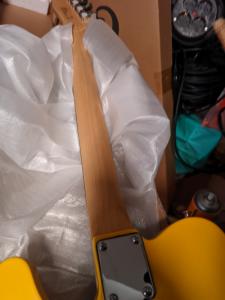

Bueno, ahora con la niña merendando y la mamá y el bebé controlado, voy a comentar un poco:
La telecaster, ftl218 en amarillo, es lo que esperas de una guitarra de 80 euros, es ligera, es cómoda, es bonita, le cambiaré los botones por unos negros que quedarán mejor, pero es una guitarra claramente que lo que pagas es lo que te dan, aquí no hay milagros como la phynica, el mastil viene como sin acabar, literal, el diapasón seco completamente, pero es que por detrás viene sin ningún tipo de lacado, tocar una madera del Leroy Merlín y este mastil es lo mismo, no sé si puedo darle laca acrílica o algo de eso para dejarlo lacado yo, o darle con aceite de limón por el diapasón y por el mastil y que se suavice el tacto, pero vamos, que me resulta cutre...
La electrónica la misma que las demás, el volumen funciona de lujo y el tono absurdo, cierra de golpe al dos más o menos y fin, ya se ha comentado por varios usuarios.
Las pastillas son malas, no suena nada a telecaster, suena a sonido electrificado y fin, como tengo ya las fleor no hay problema.
La ergonomía es buena, sin ajustar es cómoda, bien ajustada puede ser divertida
Los afinadores y el puente funcionan bien, las cuerdas la basura de siempre.
Si siguen bajando precios y se queda por 50 pavetes pues ni tan mal, pero por 80-90 prefiero la sx que os he comentado del cash converters.

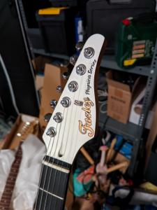

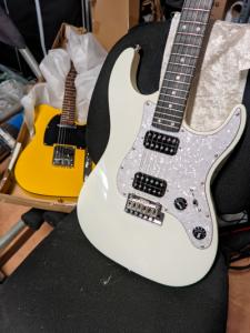

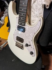

Ahora la phynica 920.
Espectacular, maravillosa, me ha llegado perfecta, me parece increíble lo que me ha costado, y ahora cuesta 20 euros menos, os recomiendo su compra al 200%, y además he puesto el golpeador de sss encima y encaja perfectamente, así que es buena base, ya queráis hh, hss, sss, o lo que os dé la gana.
El mastil es una delicia, cejuela perfecta, todo perfectamente rematado, el puente wilkinson funciona suave y viene igual que en la 720, le falta un pelín de ajuste por detrás y ya.
Las pastillas son perfectamente válidas para no cambiarlas, yo voy a poner las SSS de loureiro 59', pero las que trae son estupendas,pote de volumen perfecto, tono para no tocarlo.
Estéticamente preciosa, el binding espectacular, perfecta, viene físicamente perfecta.
En serio, estoy por coger dos o tres más para tener configuraciones diferentes, una con sustainer, otra con las breed, otra con crunch lab/liquifire.
Tras leer al compañero estaba algo acojonado pero no, la mia ha llegado perfecta, la comparo con una fusión de 300-400 y no tiene nada que envidiarla, me atrevería a compararla con guitarras más caras, si no te importa que ponga fazley es un guitarrón como la copa de un pino.
No sé lo que he escrito que estoy con el bebé y demás, lo mismo me he repetido, Saludos a todos.

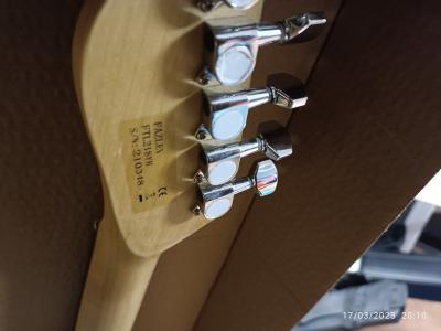

Pd: acabo de leer a Kurz, luego veo que pone por detrás, ni me he fijado sinceramente, en la phynica si pone lo mismo en la 9 que en la 7, pero en la tele no me he fijado
makinon escribió:
Juan tú verás con la versión de zurdos, ya te digo, si la bajan más si estaría bien por cacharrear, cambiar pastillas y tener una tele, pero por más no.
Gracias, tío. Bueno, un poco chasco, pero lo cierto es que me lo esperaba. Entre que me disgustaba que el arce del mástil no fuese tostado/caramelizado y esto que comentas tú, pues definitivamente la dejaremos para otro/a.
Es una verdadera jodienda que de la serie Phynica (720, 820 ó 920) no haya una sola guitarra para zurdos/as ni en esta web ni en ninguna otra. En fin, es nuestro sino y ya estamos acostumbrados a que nuestras opciones sean muy limitadas en cuanto a conseguir nuevas 🎸...
:cry:
P. D. ¡Cuida bien del nuevo bebé y de la madre!

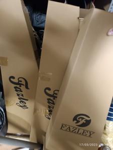

Buenas, me he bajado a ver qué ponía en la tele, y no tiene nada que ver con las phynica, es una pegatina con el modelo y el sn y fin, diferente de las otras.
Pero lo que ya nos ha aclarado todo es la caja, tiene un símbolo completamente diferente por lo que podemos afirmar que las telecaster las hace otro fabricante.
He buscado Falcon instrument co para preguntarles el catálogo de fazley que fabrican pero no encuentro nada, si alguno sabe cómo buscarlo estaría interesante ponerse en contacto con ellos y saber cuáles fabrican para ir a tiro hecho.
