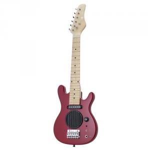

o37
por el 08/09/2011
Hola Lugaca. Espero no llegar tarde. La guitarra de abajo es parecida a la que compré a mi hijo en las tiendas Imaginariun( esta tambien es de imaginarium pero es un modelo actual). Tiene un amplificador incorporado con un interruptor, altavoz,salida para cascos que desconecta el altavoz y salida para el ampli (esta no desconecta el altavoz. Creo que salvo la escala es similar a lo que quieres.
Pues bien la guitarrica tiene dos defectos. El primero es que no tiene alma, ( no es tu caso ) pero el segundo creo que lo tienes que conocer, en cuanto subes un poco el volumen (creo el ampli que lleva la de mi hijo es menos potente que el de la tuya), vas a tener un sustaín infinito a poco que mantengas una nota. El altavoz (en la mía está un poco ladeado ) al estar debajo de las cuerdas produce una retroalimentación del carajo por lo que no se puede tocar más que a volumen bajo.
Un saludo y enhorabuena por tu trabajo
