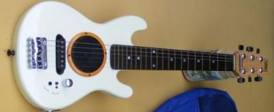

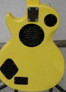

aca estuve viendo otros modelos de guitarras con amps incorporados!
andres elizalde
por el 09/09/2011
la primera es como la que te decia un compañero!con el parlante atras

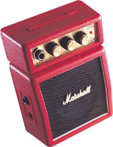

Al fin y al cabo es lo que voy a hacer, pero en lugar de con el vox, con uno de marshall que encontré hace tiempo por e-bay, el ms2. Es este:

No, si como idea para evitar el feedback o retroalimentación, me parece bien, pero si está pegada al cuerpo, no va a sonar una mierda, no? alguien ha probado algo así? :no_lo_se:
xavikoko
por el 09/09/2011
y si lo pusieras por la parte de arriba o de abajo de la guitarra? puede caber? y puede funcionar?
o37
por el 09/09/2011
¿Y con el altavoz en 45º? biselando la caja (Quizas mejor hacia abajo) . Me explico o hago dibujo
lugaca
por el 09/09/2011
No, no entraría en el canto... el cono es de unos 6cm de diámetro más las pestañitas para sujetarlo, y el espesor del cuerpo es de 5.5cm. Total, que tiene que ser o delante, o detrás... :rolleyes:
