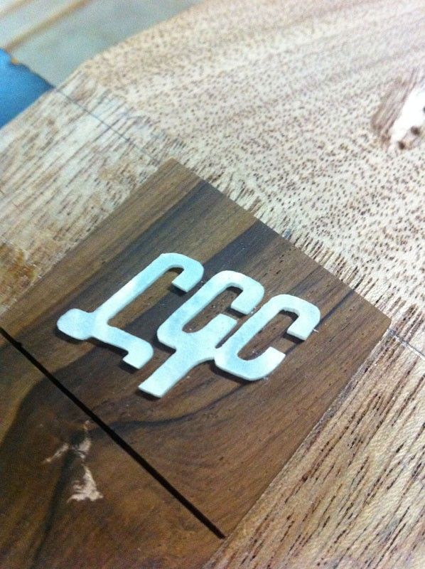

Pongo unos pocos avances:
He estado recortando mis iniciales en madreperla:

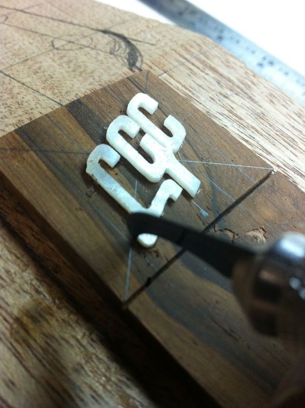

Tras ello, se pega en su sitio, y se marca el contorno con cualquier objeto fino y punzante, en mi caso es un garfio para limpiar ranuras de trastes.
Una vez marcado el contorno, se despega la madreperla con acetona:

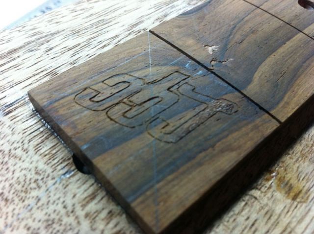

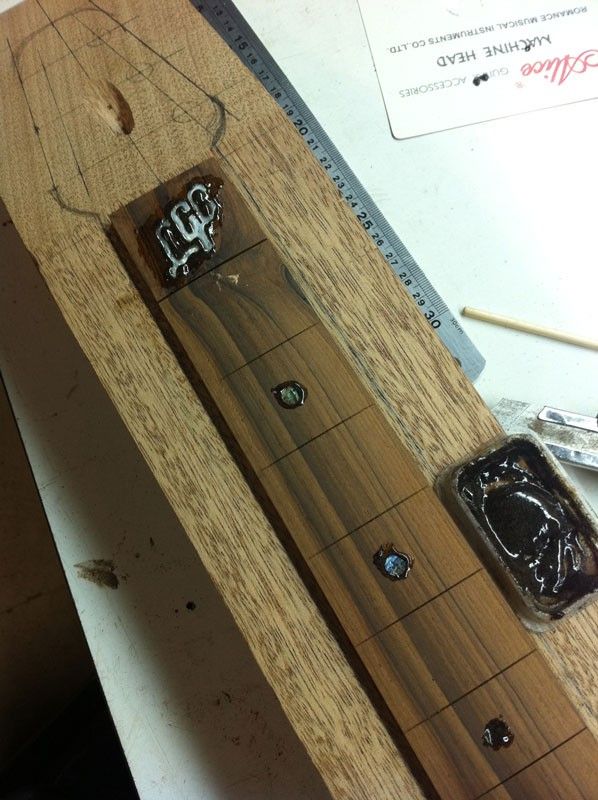

Y hala, con eso, se fresa, se prepara la mezcla mágica (epoxi con polvo de la madera sobre la que se esté incrustando) y pa'dentro!
Como veis, también he pegado los puntos con epoxi, para quitar hasta el mímino huequito.
Bueno, pues que seque un dia, y a lijar el diapasón de nuevo, ya para poner los trastes....
Os iré contando,
Un saludo!

Bueno, bueno... esperad a que lije y desaparezca el exceso de epoxi... ahí se verá como ha quedado de verdad!
