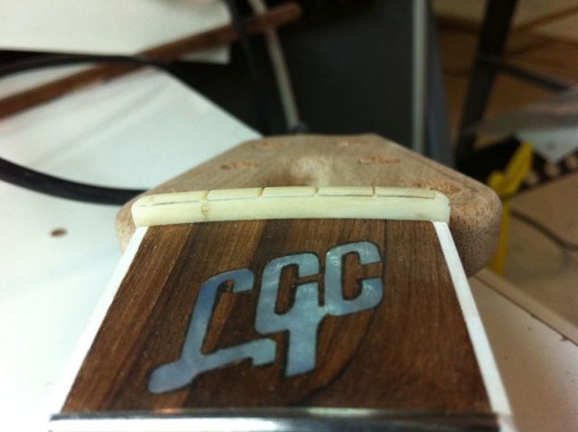

Hice la cejuela, aunque pendiente de dar la altura definitiva a las cuerdas. Eso lo haré cuando ajuste.

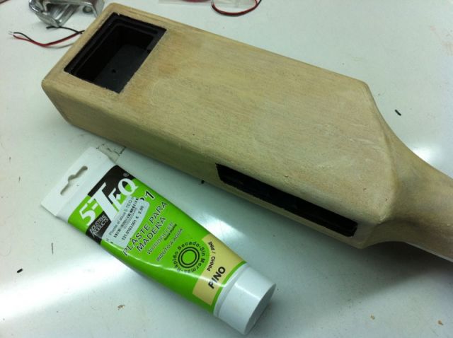

Y en vista de que no me llega el puñetero plástico para el golpeador, ya lo único que me queda es darle el acabado, así que a ello me he puesto:

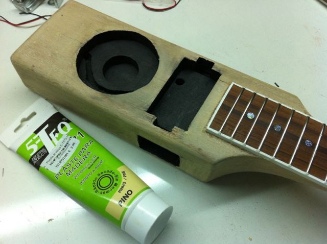

Primero, masilla tapaporos, que la caoba es mu maja pal sonido, pero tiene más agujeros que la economía griega...!
Así que aplicada con paño húmedo...
Y os preguntaréis... ¿por qué de color pino? pues porque es la que tenía a mano... además, se va a tapar por el color luego...

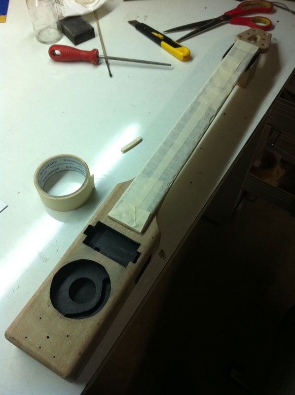

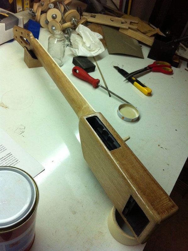

Esta masilla seca rápido, así que en un par de horas, lijadita con 320, y enmascarado del mástil:

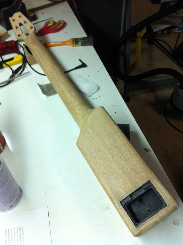

..., y a darle a la selladora nitro. Esta vez la he aplicado a brocha y muy diluida, para evitar meter una capa demasiado gorda...
Una capa, la que se bebe la madera...
Y tras un par de horas, otra que cubrió de verdad (fijaos en el brillo...)

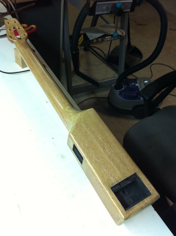

Tras un día de secado, lija de nuevo con 240 primero y 320 después, para dejarla bien suave.

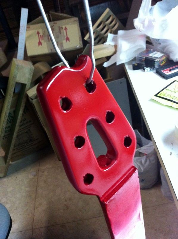

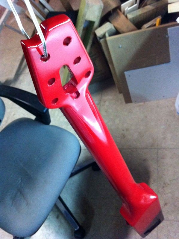

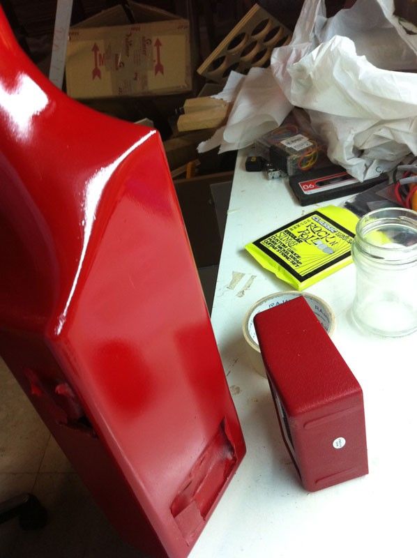

Y hala, a dale color!
El color es laca nitro roja rubí en spray, que es lo más parecido que he encontrado al rojo del ampli marshall que he usado. No olvidéis que varias partes del plástico de este van a estar ahí... así que mejor todo del mismo color, no?
Y así la tengo, secando para empezar a darle unas capitas de laca nitro transparente para sacar brillo de verdad al palito de música...
Hasta pronto!
