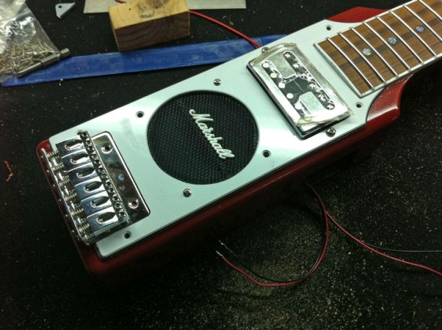

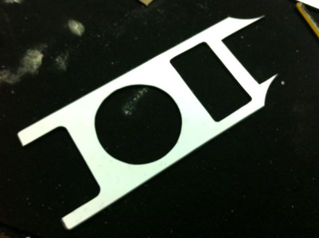

Como sigo a la espera de los plastiquitos de los puntos laterales, he ido avanzando en el golpeador y la integración de todo, haciendo los agujeros de todo lo que haya que atornillar, etc...
Dejo algunas fotos, para que veáis lo que está siendo un premontaje de la guitarra antes de lacarla por fin para que quede terminada:
Hice el golpeador a partir de las plantillas que ya os enseñé, usando la fresadora y fresa recta para las partes interiores (huecos para cono, para pastilla, para puente...) y biselado para las exteriores (perimetro visto)

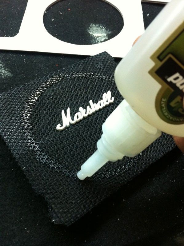

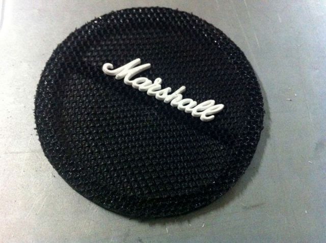

Para el hueco del cono he aprovechado la rejilla del ampli, sacando la pieza, pero como quería usar solo el circulo justito, y la tela estaba pegada a un marco cuadrado, he pegado con cianocrilato la telilla al circulo que me interesaba...
...Y acto seguido he recortado el circulo en sí:

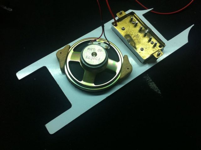

He tenido además que aplanarlo, pues el ampli tenía un poco de forma en la parte de la rejilla. Para ello he usado una pistola de calor, y el plástico se ha modelado sin problemas.
Y así es como he fijado el cono y la rejilla por debajo del golpeador. Con unas piecitas de madera que he modelado a base de lija... la pastilla va como en cualquier fender, con los tornillos de ajuste al golpeador.
Por delante queda así:

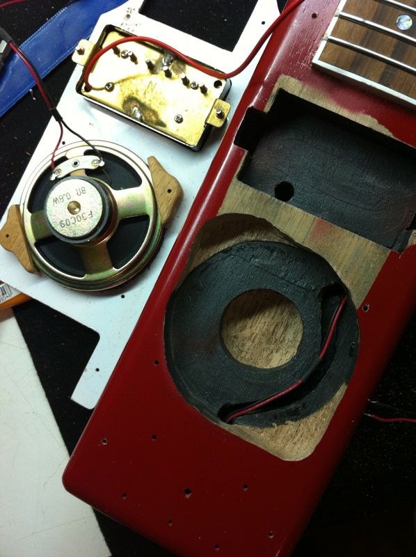

Para encastrar todo he tenido que ampliar los huecos en el cuerpo, pues tocaban las piezas nuevas, como el lógico, y un pelín el cono en la parte del imán, así que a vaciar ha tocado...
Y aquí el golpeador con los agujeros de sujección al cuerpo para atornillarlo y el puente presentado:

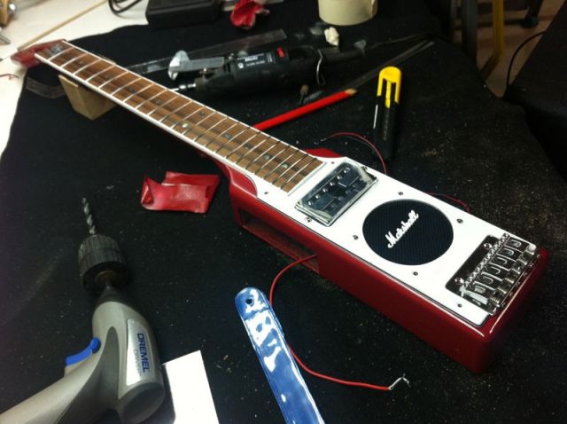

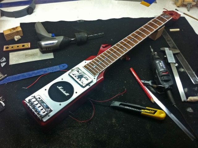

Y nada, así estoy, a la espera de poder lacar, pero ya con la guitarra que parece que esté terminada, vamos...
Hala, ahí dejo un par más ya por puro fetichismo... jejeje...
