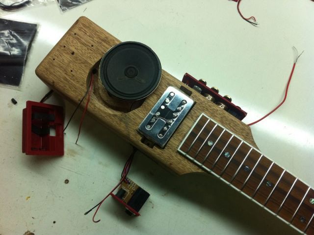

La verdad es que he tardado en hacer avances, pues me he dedicado a hacer los huecos para alojar los trozos de ampli, y no ha sido fácil.

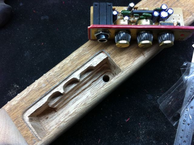

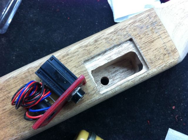

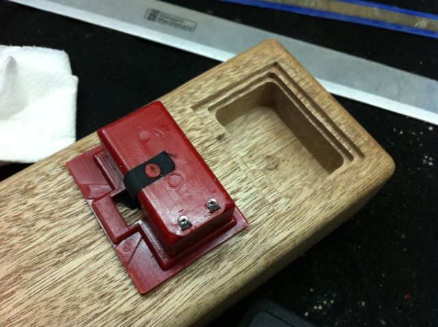

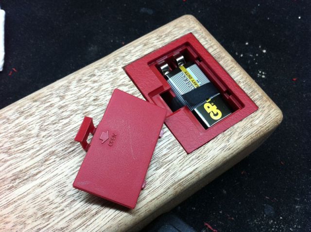

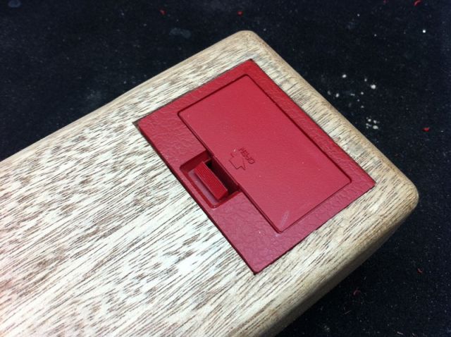

En todos los casos el proceso ha sido el mismo: para evitar tenerme que hacer plantillas, he hecho un primer fresado del hueco necesario a pulso con el dremel en el soporte que permite usarlo de fresadora, pues de esa forma puedo hacer cosas a pulso con bastante precisión, y luengo, ya he profundizado con la fresadora grande y fresas con rodamiento, usando de guía el primer escalón hecho con el dremel.
De esta forma he encastrado el alojamiento de la pila:

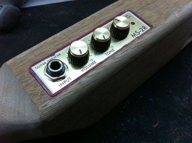

El panel principal, que lleva el botón de encendido del ampli, y los potes de volumen y tono:

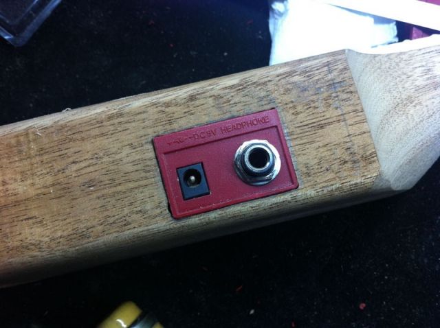

y un pequeño panel de salida de auriculares y entrada de fuente de alimentación externa. Esta última no creo que la use nunca, pero bueno, estaba ahí, pues ahí la dejo, total, no molesta...
Una vez hechos los huecos he comunicado debidamente todos ellos para pasar el cableado, y ahora estoy con eso, metiendo y soldando cables de la longitud suficiente para montar y desmontar (soldar y desoldar) con comodidad.
Y así está el patio, señores! a ver si empiezo de una vez con la cejuela y con el golpeador, que será lo que sujete la pastilla y el cono del ampli, pero el caso es que intenté hacerlo con la tapa de un proyector, y se me partía cada vez que trataba de fresarla, así que he tenido que pedir plástico para golpeadores por ebay, y aún no me ha llegado... así que, mientras, haré la cejuela...
