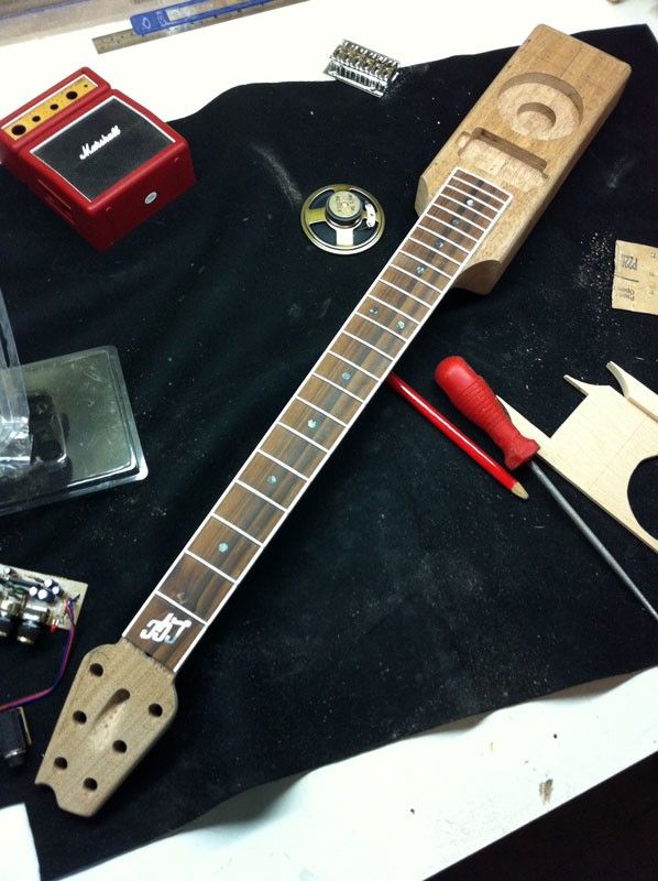

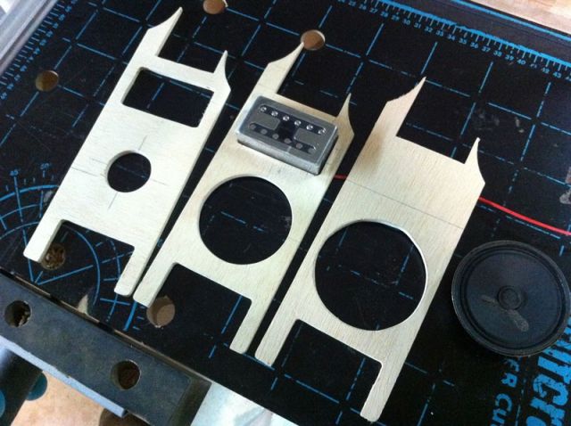

Bueno, pues pongo algunos avances, pocos, pero algunos... que estoy con buscarle hueco a todo lo que tengo que meter en ese minicuerpo, y me estoy volviendo loco...

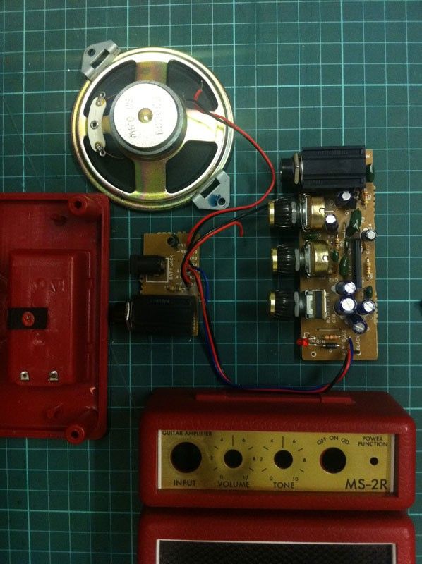

Esto es lo que tengo que meter del ampli...
Partiendo de estas piezas iré haciendo huecos... De entrada me he hecho moldes para fresar el cuerpo y alojar la pastilla y el cono, además del que servirá de guía para el golpeador...

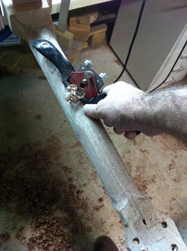

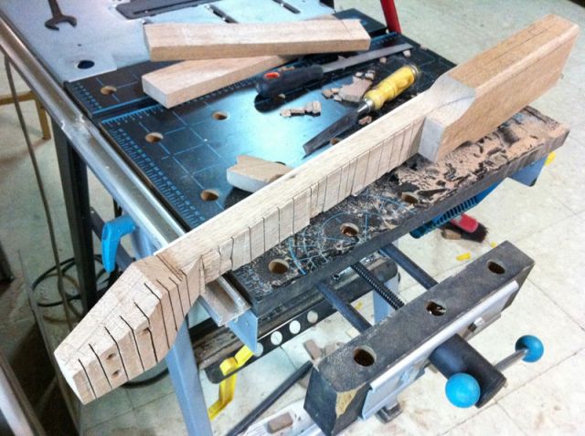

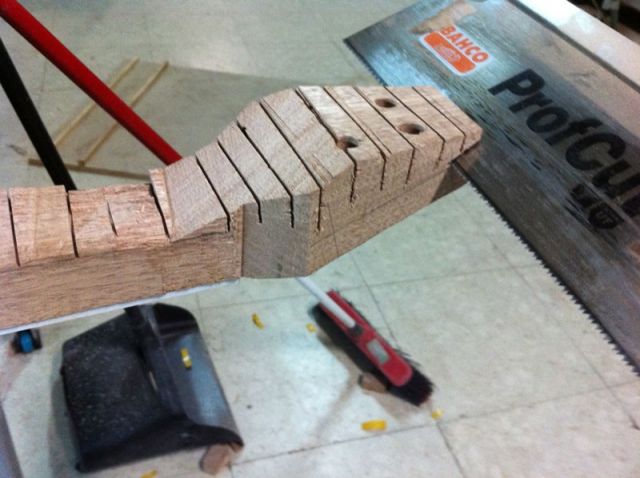

Tras hacer estas, quise aligerar un poco ya el mástil, así que con la caladora hice cortes transversales, para ayudar a la caladora en el corte longitudinal:
En el caso de la pala, el corte longitudinal lo hice con la sierra, pues es ancha para meter la caladora, y tampoco tenía apoyo ninguno...

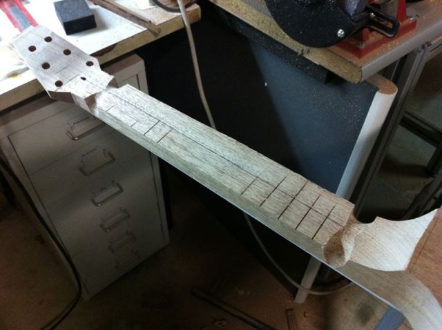

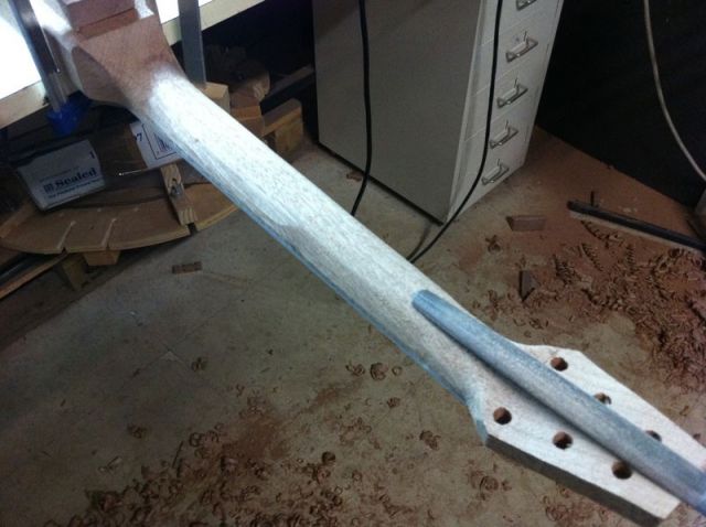

Tras igualar un poco con la lija cilíndrica, hago la forma del mástil en los trastes 1 y 16 con la escofina...
Y luego, lo de siempre, uno con el bastrén...
Suavizo e igualo algo con la lima, y luego con lija...

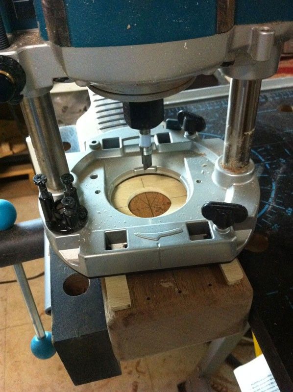

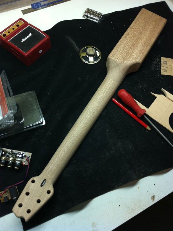

Tras tener el mástil más o menos planteado, uso las plantillas para hacer los huecos en el cuerpo con la fresadora...
A la vez fui dando forma poco a poco a la pala, y suavizando la unión mástil-cuerpo, así que iba ya viéndose lo que será...

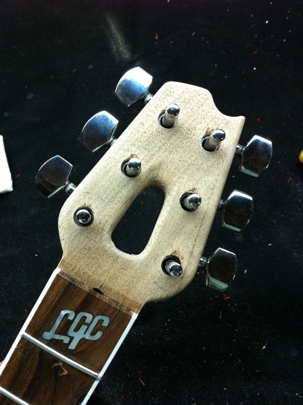

Y este es el aspecto que tiene ahora la pala, a falta de terminarla más fina, y quizá de abrir más el agujero central:
Que por qué le he hecho ese agujero en medio? pues porque ví alguna así por internet y me moló... además... algo aligera seguro, no?
Pues nada, así la tengo...! Bueno, algo más agujereá ahora, pero ya iré poniendo fotos de los avances...

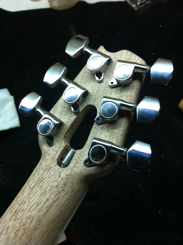

psikoT
por el 23/09/2011
hojtia colega... eso sí que es improvisar... porque el acceso al tornillo del alma lo has improvisado, ¿no? :D
