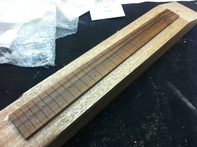

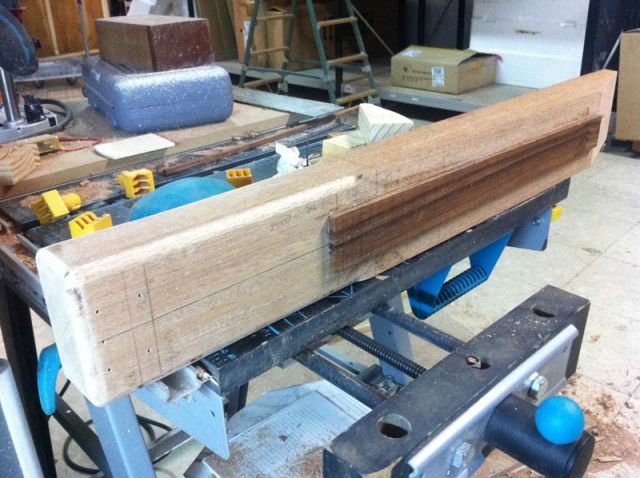

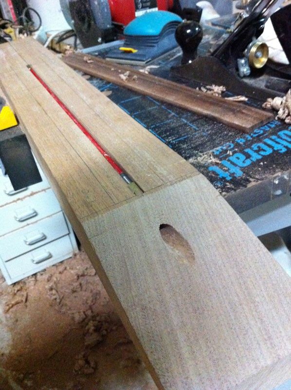

Bueno, pues aquí dejo algún avance. No mucho, porque no ando sobrao de tiempo, pero es lo que he podido avanzar...
Ya terminé el orificio de acceso al alma:
Como véis ahora sí entra bien el alma, ajustadita, como debe ser.

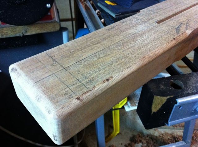

Lo siguiente, con la fresadora, redondear las esquinas:
Se ha quemado alguna zona, pero lo tengo que lijar, y ademas, irá con un color opaco así que...

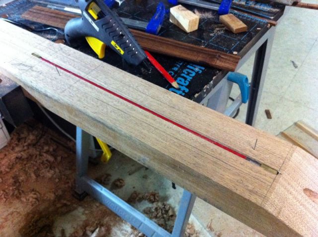

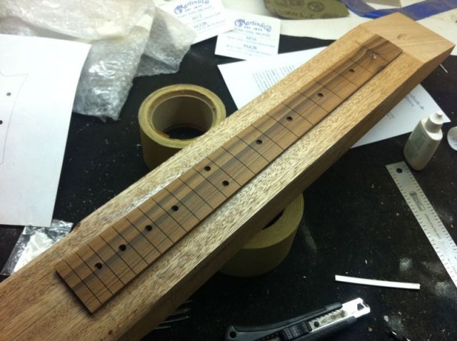

Acto seguido, pego el alma en su sitio con silicona térmica y coloco ya los pines guía para el diapasón:

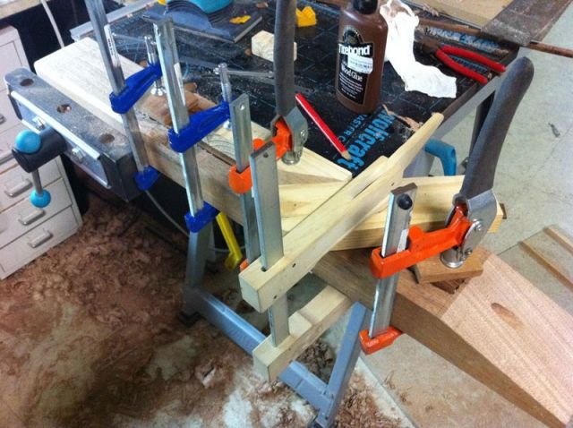

Con lo que, acto seguido, a pegar el diapasón se ha dicho:

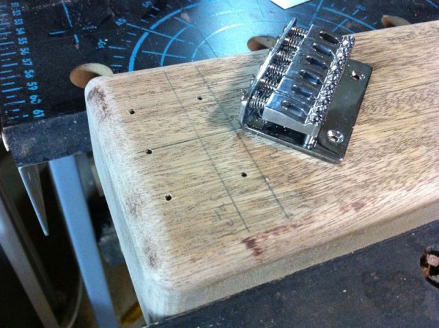

Mientras curaba el pegamento, aproveché para situar el puente y hacer los orificios necesarios para fijarlo:
Y aqui está el diapasón ya en su sitio!
Una vez pegado el diapasón, marqué los puntos para los inlays...

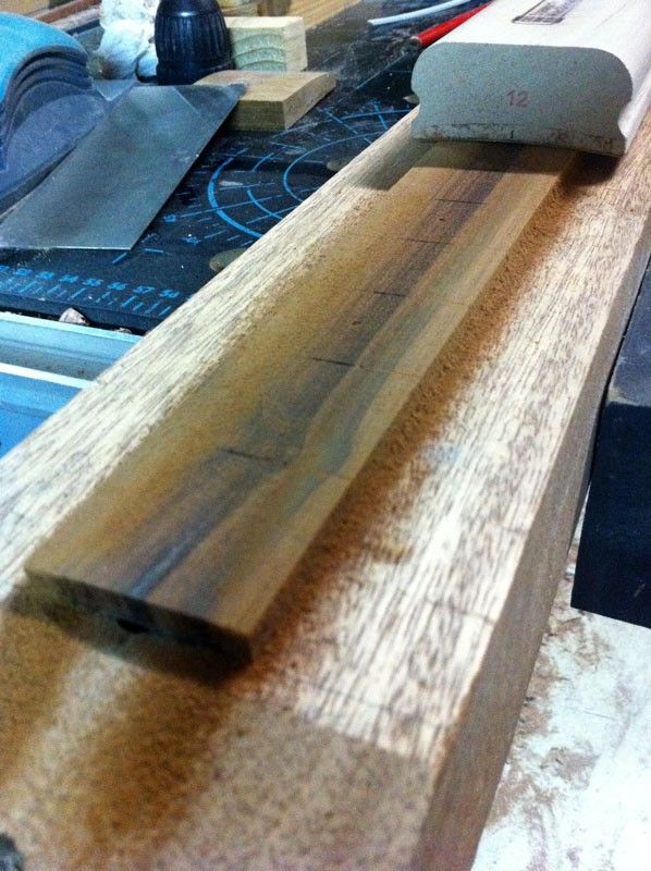

... y a radiar con el taco de 12". Primero con grano 80 y luego con 220:
Tras ello, hice los agujeros para alojar los inlays:
Y así es como la tengo hasta el momento... a ver si estos días puedo avanzar más y se va viendo la forma final, aunque ya es bastante visible, creo, no en los detalles, pero si en la forma... :D
En un par de dias, más!
Saludos!!!!
