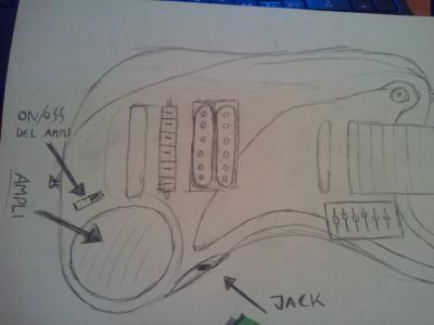

te puedo dar una pequeña idea?
si vas a ponerle el amplificador integrado, podrias ponerle un jack, por si tambien quieres enchufarlo al ampli
(alomejor esa es la idea que ya tenias, pero es lo que haria yo :D )

si, habia pensado, que puede ponerle un pequeño boton para encender y apagar el ampli integrado
puede ponerle, en vez de "ruletitas" (no se su nombre de verdad :S ) puede ponerle como lo que tienen algunas guitarras acusticas, esque no se como se llama, que se "deslizan" y caben muchos en un espacio reducido
tengo una idea, hare un dibujo de lo que seria la guitarra que yo te digo, asi veis mi idea :D
un saludo!

mirad, este es el dibujo que he dicho antes que haria :D
