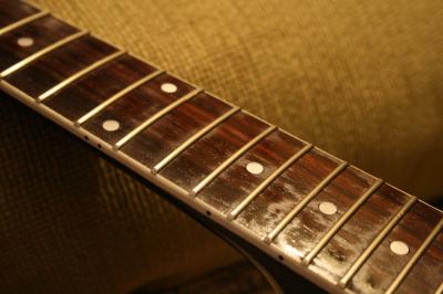

Una vez acabada la electrónica, aunque no trasteaba mucho, me quedaba la espinita de hacerle un nivelado de trastes al mástil, así que video del maestro Frasco, herramienta y al lío. Pongo unas fotos de los trastes con el rotulador, después limados, y otra después de recoronar ( creo que no lo hice demasiado bien) y darle con el líquido de limón Dunlop ( me pasé tres pueblos y le quité el sobrante por recomendación de Kessel,... menos mal que si no aún esta chorreando :-) ) .

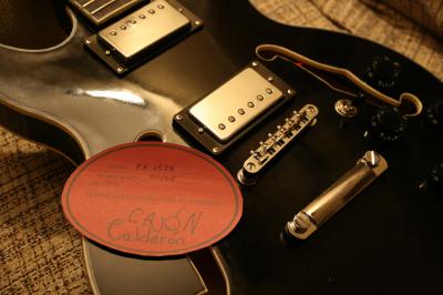

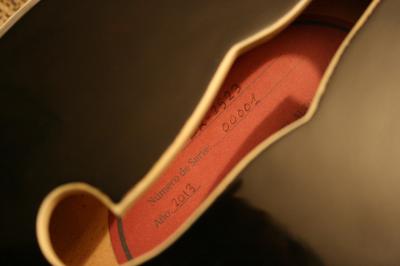

También me dio por hacerme un sello de autenticidad (medio copiado de una 335 ), pero de mi marca, no de Gibson. Así que van un par de fotos también.

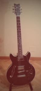

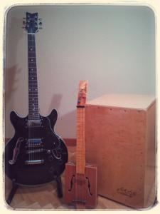

Subo un par de fotillos 'vintage', ya con la cejuela acabada.
luis67
por el 17/03/2014
Muy buen trabajo niobio69.
Enhorabuena.
dr_cinicvs
por el 17/03/2014
que pintaza junto al cajón y el chuchebox. manotazo organico
oonabe
por el 17/03/2014
que guapas esas foto retro :)
