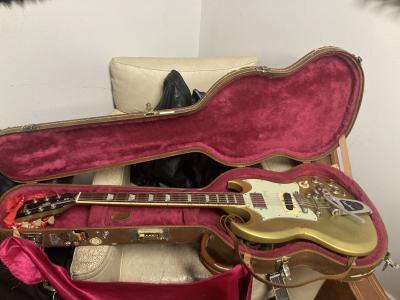

Pues no es exactamente lo mismo, pero igual lo que estás buscando es una SG como la de @El Marín, con pastilla de telecaster en el puente y humbucker en el mástil. Creo que reúne todo lo que comentas:
Escala tipo les paul
Peso ligero
Acceso cómodo a los trastes altos
Y si quieres, con Bigsby, como la suya.
A ver si encuentro alguna foto;
https://www.guitarristas.info/foros/signature-vs-nogture/348898/pagina3
https://i.imgur.com/IXmwXmD.jpeg
Al final Gibson va a tener que crear una signature "El Marin" :D
