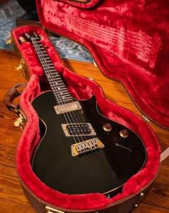

Y nadie se acuerda de la Nighthawk ? Una guitarra muy poco apreciada pero era francamente buena, más Gibtele que Telegib.
La pude tocar un tiempo y me gustó mucho, al menos era innovador dentro de la galaxia Gibson

Ostia la Nighthawk, es verdad! Esa la usaba Robe, no? Espera que se me ha metido una cosa en el ojo.. :cry:
