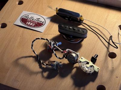

Pastillas Ballestone
Viendo que todo va de momento bastante bien, es posible que el proyecto termine bien, así que he encargado unas pastillas de nivel 🙂
Reconozco que he estado varias noches viendo videos de gente que se fabrica sus propias pastillas y muy tentado de hacerlas yo, pero teniendo en cuenta el poco tiempo que le puedo dedicar a esto al día, se me pueden ir otro par de meses en hacerlo… así que con mucha pena lo he tenido que dejar para otro momento.
Conocí las pastillas Ballestone el año pasado en la Madrid Luthier Show y me sorprendió para bien. Estuve un tiempo leyendo opiniones e incluso viendo alguna entrevista: https://www.youtube.com/watch?v=mWJUXvgu-Ew
Al final, después de consultar mil veces la web y de hablar con Antonio, decidí encargarle unas pastillas de telecaster “Tejas”. Tienen más salida que otras pastillas y sobre todo tienen más bajos. Los agudos tan punzantes de las pastillas de puente son una de las cosas que no me gusta del sonido telecaster.
