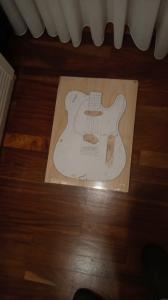

Hoy me ha llegado el cacho de fresno del pantano que había encargado. Dos piezas perfectamente encoladas. Ha sido un acierto pedirlo así porque, de no venir encoladas, sin maquinaria, igual me vuelvo loco para dejarlas perfectas para unirlas.
El molde a puntito de terminar. Se ve feo en la foto, pero en persona el acabado parece más que decente y bastante ajustado a lo que era el plano.

Bueno, como entiendo esto quedará para la posteridad de futuros DiYourselfes.. os comentaré tb mis penurias. Que me las veía todas conmigo antes siquiera de empezar y, en el momento de arrancar la realidad te da de bruces.
Resulta que he llegado con mi molde a donde el torno y mas o menos me han dicho que va a quedar mal. Yo les he intentado justificar, con mi entusiasmo, que al final iba a tener que lijar si o si y que cualquier imperfección se arreglaría más adelante.. pero me han repetido que así iba a descojonar la pieza...
Entiendo también, que mi nivel de calidad esperado es mucho menor que el que pueda tener un profesional... y que la ilusion de hacermelo yo mismo pasa por tener defectos pero los defectos que yo le he hecho... pero al final he claudicado, me he comido el orgullo y he aceptado la opinión de un profesional, que para eso está.
Así que hemos añadido un paso en mi hoja de ruta con el que no contaba... Buscar una empresa de corte de metacrilato por laser y hacer una plantilla "perfecta". De tal modo que luego sea pasar el torno y no haya que arreglar faltas a base de meter horas (y arriesgarse a no arreglarlas ni asi). Asi que en eso estamos ahora.. a ver lo que cuesta. Seguiremos informando :D

A diferencia de la primera vez, que pegue y recorte un MDF de 1 cm, lo estoy haciendo en un MDF de 3 mm. Más fácil de recortar, lijar y trabajar. Este MDF de 3mm será el máster que usaré con una fresadora (imprescindible para hacerte una guitarra, los hay por 40/50€ en Wala) y una fresa de copia con rodamiento superior.
Imprime de nuevo el plano del cuerpo y usalo en el MDF de 3. Después copialo a un MDF de más espesor o policarbonato transparente (mejor que el metacrilato).
Otro consejo que te doy. Al menos que lleve muchas guitarras hechas y ya sepas pequeños errores que sabes que vas a corregir, olvídate de las referencias del puente en la plantilla. Dependiendo del mástil que uses o que te vayas a hacer, estás medidas te van a cambiar mucho.
Centrate en en contorno del cuerpo. Córtalo, fresalo con mucho cuidado de no pegar bocados y deja el neck pocket, ubicación del puente y pastillas para cuando tengas el mastil.
Una vez que tengas el mastil (vas a hacerlo o comprarlo?) Más o menos podrás ubicarlo para cuadrar las medidas de la ubicación del puente en el cuerpo, pero primero será hacer el neck pocket.

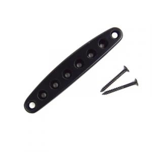

Para los agujeros de las cuerdas se pueden hacer perfectamente rectos, pero con herramientas adecuadas como verás que "solucione" en mi hilo .

En cuanto lo tenga mandaré fotos y a ver si el mastil lo consigo encajar bien. Con eso me he quitado uno de los puntos que me parecía más dificiles para montar la guitarra (el de la unión del cuerpo con el mastil). El siguiente que me parecia complejo es el de los agujeros que atraviesan el cuerpo para poner las cuerdas (justo el que estabas solucionando en tu hilo) y ya lo siguiente complejo será el acabado.. la parte de circuitería no la he hecho tampoco nunca pero he soldado alguna cosilla alguna vez y la electrónica de la guitarra parece bastante sencilla.
Para los comentados orificios yo voy a probar con algo como la imagen adjunta. Creo que me va a ser más sencillo para mis capacidades de artesanía, jeje.
