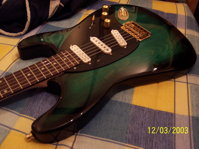

Hola, te cuento mi experiencia....tras mucho leer en foros, me anime a hacer lo que tu pretendes. Compré un tablón de madera de pino barato, hice un cuerpo y le puse un mastil comprado. La experiencia muy positiva, aprendí un montón de cosas y ahora hago guitarras desde cero sin necesidad de comprar nada hecho. No se trata de si merece la pena más comprar el cuerpo hecho, se trata de si tienes curiosidad por aprender y saber como se hacen las cosas.
Cuando haces el cuerpo y compras un mastil hecho, lo más importante es saber ubicar el puente para respetar la escala del mástil (evidentemente hay muchas mas cosas, pero esto es fundamental). Yo te animo a que empieces este proyecto, hoy en dia con internet hay muchas facilidades de conseguir productos y seguro que te reulta facil arrancar. Aqui te dejo una foto de la guitarra que hice de pino:
Cualquier cosa que necesites me dices.

#5 un lujo que alguien con el camino recorrido se ofrezca. Y la verdad que desde mi punto de vista y a falta de ver la pala, las tipo Fender las odio, me parece muy muy bonita como te quedó la verdad.

#5 te ha quedado espectacular!!!!
Vaya golpeador más guapo. Y el resto de la guitarra preciosa.
