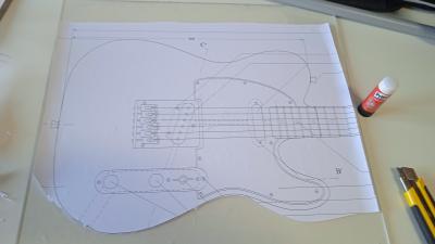

Pues me he ido a un centro comercial, he comprado una lamina de metacrilato, he imprimido el plano de la guitarra en 1:1 y a currar.
He pegado el plano sobre el metacrilato, lo he recotado con un cuter y después con caladora y un montón de horas de limado... ya casi tengo terminadas las primeras plantillas.
Eso si, he usado un mointón de pegamento de barra para mantener el papel pegado a la lamina para q no se me mueva ni un cm. de vez en cuando se despegaba.. asi que le he tenido que meter mas y mas pegamento.
Lleva bastante currada... pero si me funciona después con la fresadora.. creo que ha sido una buena idea. Si limar esto a mano ha llevado curre, el tocho de fresno creo que hubiera sido bastante mas... (además me podria valer el molde para más guitarras).

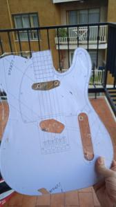

vud1
por el 18/12/2021
Lo más jodido son las zonas cóncavas (que aun tengo que repasar más). Las convexas se hacen bastante más rapido. Lo he hecho todo con una silla en la terraza.. pero para las siguientes fases (lijado del cuerpo una vez pasada la fresa, pintado, etc..) igual me dberia pillar un banco de trabajo plegable.. de cara a tener algún sitio donde amarrar las piezas. Que hacerlo todo en brazos a veces es complicado.

No escatimes trabajo con las plantillas, son importantísimas; el perfil del cuerpo te va a quedar exactamente igual que el perfil que te hayas quedado en la plantilla.
Suerte!
Daniel
por el 18/12/2021
#21
Está genial! Para el papel es mejor cinta de doble cara, para que no se mueva.
