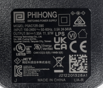

Aporto algo más de información. Esta foto es del adaptador a corriente que se vende aparte.
Según veo ahí, la salida 9v es 1,33A. Podría ser ese el consumo??
