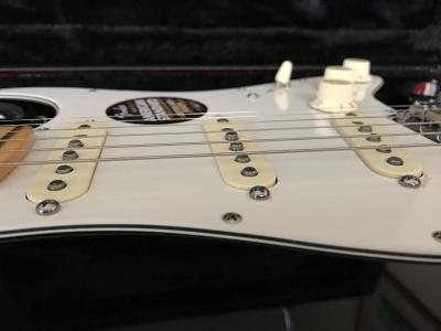

#84 si no es original estarían vendiéndome un buzón en musical adn de Málaga jajaja, así es precisamente al estirar se mueve el puente ósea bajan de tension las otras cuerdas que están al aire, cuando vuelven la afinación es correcta no afecta para nada la afinación solo al hacer bending las cuerdas se aflojan también se hace mas difícil el bending ya que al ceder el puente hay que estirar mas para llegar a la entonación :(
Sebastian
por el 19/05/2017
Esta es la altura de las pastillas por si alguien quiere dejar su opinion
luishouse
#86
A ver, yo creo que las pastillas están un poco lejos de las cuerdas. El tema de las medidas en este caso yo nunca les he hecho demasiado caso. Acércalas más, siempre que no te suenen cosas raras no pasa nada. En caso de que estén demasiado cerca oirás como el sustain casi no está, ya que el imán para la cuerda, y oirás que la nota suena rara, como doble. El tema de la cejuela, lo mejor será que te la miren, seguro que algún surco engancha la cuerda y por eso el "ding", ensanchando los surcos arreglado. El tema del puente podría ser por poca tensión en los muelles. Al estirar la cuerda te estarías llevando los muelles y por tanto el resto de cuerdas baja de afinación. Eso es muy típico en los flotantes, pero en uno de este tipo con los muelles necesarios, (eso va a gustos), tendrías que poder solucionarlo.
Sebastian
por el 19/05/2017
#87 muchas gracias compa!!! voy a probar lo de las pastillas primero que es la solución fácil para el volumen, por lo demás parece ser que va a tener que ir para el taller, es que me da una cosa tiene solo unas semanas desde que salió de la tienda
