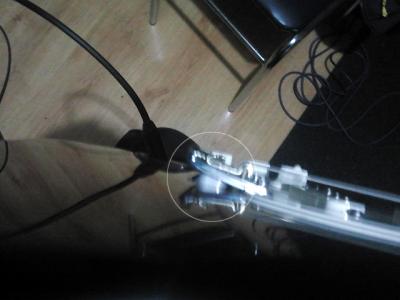

pensando en tu comentario torresborja de que de 0.09 a 0.10 no debería ser tan exagerado el tema, me he dado cuenta, o mejor dicho he recordado, que realmente las que le he puesto son unas 0.10, pero las "light-heavy" de Elixir, que las tres últimas cuerdas (las gordas) son un poco más gruesas que las de un juego 0.10 normal. Antes de poner el muelle voy a cambiar las cuerdas 4ª, 5ª y 6ª por unas de su grosor normal, y a ver cuanto baja el puente. A ver is va a ser eso y es pa darme dos collejas...

No, si el caso es que ese juego es para otra guitarra y me equivoqué, ya las he cambiado por las correspondientes y bueno ha mejorado el tema, todavía está el puente levantado pero no tanto como antes. Ahora sí que puedo pensar en apretar los tornillos con esperanza de que no me quede corto, ojalá por que es totalmente lógico que el ponerle un muelle más va a endurecer el manejo de la palanca. Os pongo una foto.

Eso con un apretoncito se soluciona :deniro:
