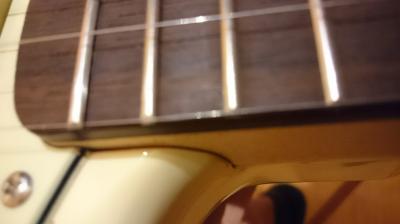

Tengo un problemilla con el último traste (21) de una "tipo" stratocaster (no es Fender)
Resulta que está como un poco salido, sin acabar de estar hundido del todo y a veces (bastantes), cuando le doy fuerte, la primera cuerda incluso se queda trabada debajo del traste. Además, si piso en el traste 20, no suena (la cuerda toca en el 21)
La calidad no es buena, pero pongo una foto por si ayuda..
He intentado clavarlo dándole con un martillo, pero por miedo a hacer un destrozo he protegido el traste con un paño y no le he dado fuerte, solo golpecitos.
¿ Creéis que dando algún golpe más contundente se podría arreglar, o puede ser peor el remedio que la enfermedad ?
