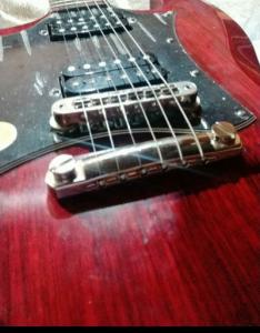

¿Puedes hacer alguna foto de la guitarra a ver si viéramos algo que se te pudiera haber escapado?

Perdona que siga insistiendo pero veo la primera cuerda muy muy bajita y bastante pegada a las pastillas, sobre todo a la del puente. ¿Has medido la altura con la cuerda 1º pisada en el ultimo traste? Que a lo mejor es efecto óptico de la foto, no sé. Toma como referencia la parte superior del imán y la parte inferior de la cuerda.

que siga insistiendo pero veo la primera cuerda muy muy bajita y bastante pegada a las pastillas. ¿Has medido la altura con la cuerda 1º pisada
Ahora la.mido. pero como te digo ese no es el problema, esten mas abajo las pastillas o más arriba. Sigue con poca resonancia. Pero ahora las mido.

Están a 2,2 milímetros pulsando en último traste. Tanto en la pastilla del puente como en la pastilla del mástil .

Pues entonces vamos descartando opciones. O es un problema en los lugares donde descansa la cuerda (puente o cejuela) o bien es un problema de resonancia. Porque descarto que sea un problema de electrónica (entiendo que desenchufada te da la misma sensación de poco sustain, ¿no?) En el caso de la cejuela, a veces hay micro surcos o rebabas que no apreciamos a simple vista que condicionan la vibración de la cuerda, incluso un surco demasiado profundo hace la que la cuerda no asiente bien y no tenga el apoyo suficiente. Prueba a repasar ligeramente ese surco, no vaya a ser que haya alguna pequeña rebaba que ahogue la vibración.
