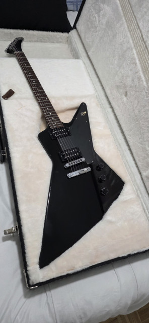

Hola a todos . El título es literal. Después de haber tenido una Gibson problemática y haberla devuelto.
ahora Me pille otra Gibson sg y al parecer la siento con poca resonancia o sustain.
High gain
Con metrónomo del móvil.
Cuerda E ( grave) al aire 22 segundos de duración
Cuerda A al aire 20 segundos de duración..
Cuerda E (aguda) al aire solo 7 segundos!!!
Ya al conectar me parecio muy muy raro que tenga tan poco sustain.
No trastea,
Cuánto dura el sustain en vuestras Gibson ? Vosotros qué opinais?
