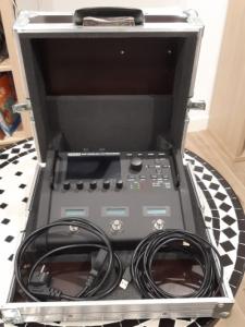

Estoy buscando una hardcase rígida genérica de las que se desmonta la tapa y quede la pedalera para uso; para no tener que desmontar nada después de utilizar. La idea es colocar la unidad FM3 y a continuación un inhalambrico Akg y que quede lista para abrir y usar en escenario. ¿Alguien me podría orientar a alguna opción disponible que me pueda servir a dichos fines a un precio razonable?.
Gracias.

    Un Thon case de Thoman de una Nova System, a mi me va muy bien.
    Le tuve que ajustar minimamente la gomaespuma de atras, pero va justa.
