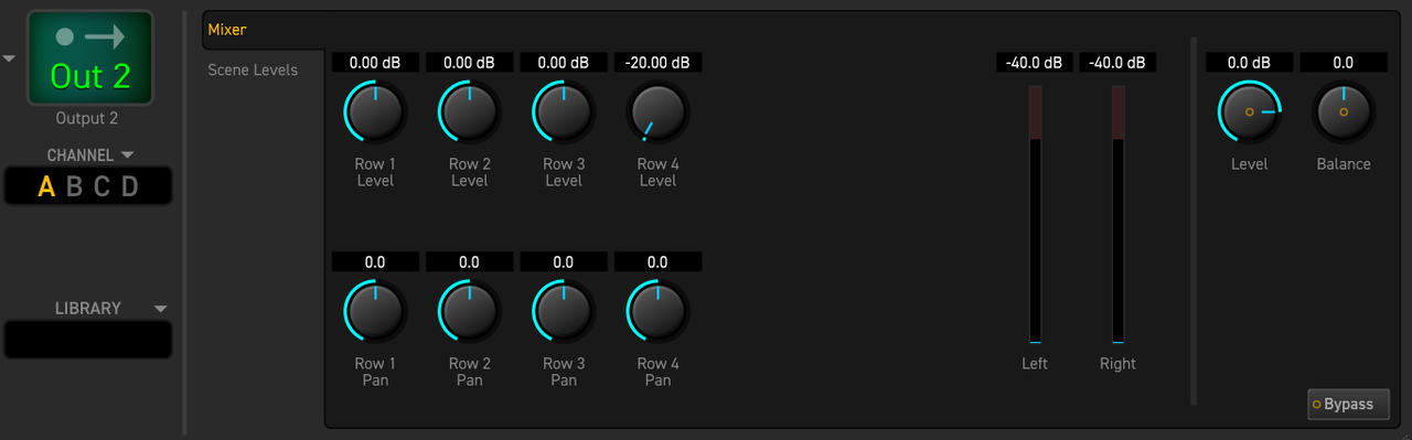

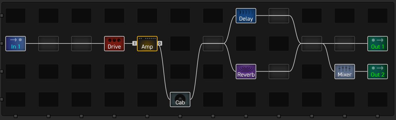

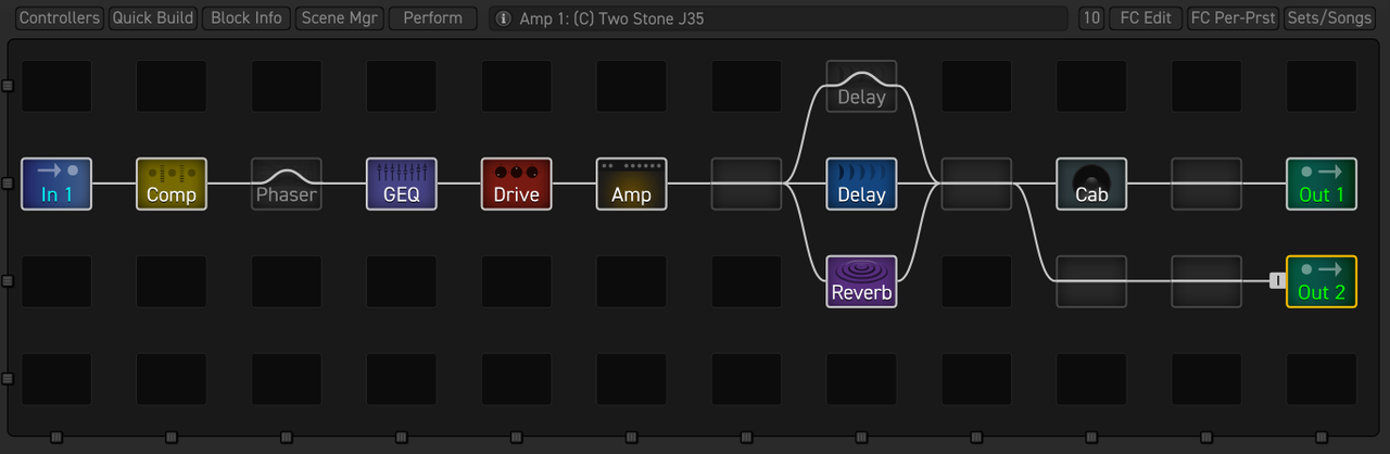

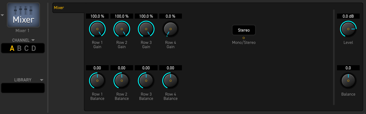

Quería consultaros una duda:
Quiero hacer un preset que tenga una salida con emulacion de cabina y otra salida sin emulación y lo que se me ocurre es lo siguiente:
Opcion 1: crear un preset colocando el IR o Cabina al final del mismo, y crear una derivación antes de la cabina para sacarlo por el output 2.
Algo así.
Opción 2: Colocar la IR en la fila 4, por ejemplo, y mutear esta fila en Output 2 o en un Mixer:
Algo así.
En esta segunda opción que sería mejor "mutear" el CAB en el MIxer o en Output2?
Qué pensais sobre cada opción, ventajas, inconvenientes, opiniones varias.....
Gracias
JaviAltonaga
#1543 la primera opción está bien!!
La segunda te va a mutear la pantalla en ambas salidas y es más enrevesada.
Otra opción es q si usas solo un cab pongas uno en L y pongas un Null en R y así tienes todo desde la salida 1 stereo y dejas la salidas 2 y 3 para otras funciones pero todo depende dejas lo que quieras tu, no hay respuestas incorrectas!
corvo
por el 06/11/2025
Gracias Javi.
En stereo como  me indicas tu aún no lo pude probar.
Con la segunda opción que planteo yo, funciona.... pero a la salida 2 le sigue afectando algo la cabina o el IR porque si modificas el tipo de micro o cualquier otro parametro notas que hay algún cambio, no es escandaloso pero está ahí....
Al hacer las pruebas, como la salida 2 va al retorno del loop de efectos de un ampli, por eso lo de eliminar el CAB, hay amplis que suenam mejor apagando tambien el modelado de la seccion Power Amp, con lo que en la salida 1 queda un churro...
Multiples opciones para multiples escenarios....  Que bien lo pasamos cacharreando en el cacharro.....
