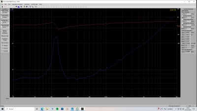

Aprovechando que Fractal tiene una sección de curva de impedancia de pantallas, tenía por aquí un clonador de impedancias. Sí...ya no solo se clonan los amplis o los sonidos de las pantallas con los IR´s sino que además puedes clonar la impedancia de esa pantalla de la que acabas de sacar el IR me explico:
El cacharrito en cuestión se llama DATS y consiste en una cajita con USB por un lado y por el otro el negativo y positivo para pinzar en la punta y la masa respectivamente del jack del cable de pantalla, así de sencillo, abres el programa en el ordenador o tablet y lanza una señal a la pantalla en de la cual recibes la impedancia exacta. Os pongo un ejemplo con mi pantalla 2x12 con Celestion Blackbacks de la cual ya tengo las IR´s, ahora solo tengo que introducir el valor de la curva de impedancia en el fractal y así.
Este cacharro lo uso para hacer las cajas de altavoces adaptadas al cono que le ponga, porque me dice, con esa impedancia las dimensiones adecuadas de la caja.

#1602   buenas noches.
Disculpa mi ignorancia pero eso que comentas vale la pena a nivel de sonido? Eso mejora el sonido al nivel de que una persona escuchando lo nota?
Gracias.
Todoalonce
por el 18/01/2026
#1603
Sí, se nota en la pegada y hace más realista la interacción pantalla y etapa
. No es una diferencia abismal pero ya que tienes la opción de usar la curva de impedancia, pues ya, que sea lo más parecido.
