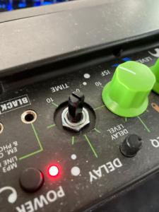

por el 26/06/2024
Buenas
perdonad por el reflote, pero buscaba un hilo general sobre el Fly3 y este es el que parece mas reciente.
el tema es, que llevo con el Fly3 un poco mas de un año desde que lo compre usado, y aunque me sonaba decente, no lo he utlizado mucho porque a partir de cierto volumen tenia una vibracion molesta al tocar las cuerdas mas graves.... Todo parecia indicar que habia algo que vibraba, pero al no encontrar nada suelto me resigne, pensando que el ampli simplemente sonaba asi de mal.
El tema es que ayer, me puese a trastear y me di cuenta que la vibracion disminuia notablemente al tocar uno de los potes... y "voila", resulta que la tuerca de uno de los potes estaba floja, y vibraba con el sonido, creando un desagradable acople. Una vez apretada esta y las otras por si acaso, el desagradable sonido ha desaparecido.
Aqui teneis a la culpable.
index.php?controller=forum&action=view_attachment&attachment_id=194491
Lo dejo aqui por si es util a alguien con un problema parecido .
