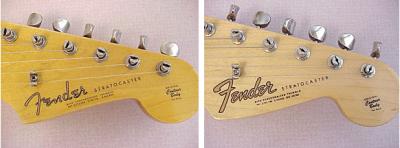

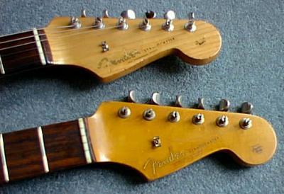

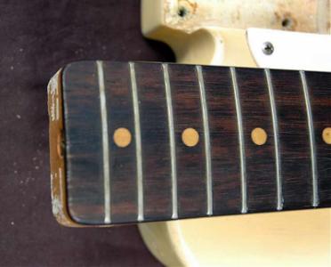

La Vintage II es clavada a la de Frusciante, por el radio del diapasón y estéticamente. Las diferencias estéticas entre una y otra son:
Diapasón, slab vs laminated. (Vintage vs Original).
index.php?controller=forum&action=view_attachment&attachment_id=176727
Logo de la pala. Spaghetti vs Transition.
index.php?controller=forum&action=view_attachment&attachment_id=176728
Inlays del diapasón. Arcilla vs pearloid.
index.php?controller=forum&action=view_attachment&attachment_id=176730 index.php?controller=forum&action=view_attachment&attachment_id=176729
