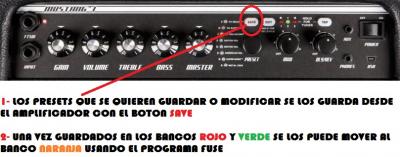

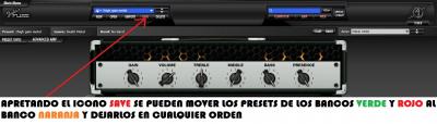

Leer los manuales va bien pero cuando no están bien explicados o están poeticamente escritos hace falta una noche en vela mirando a la pared o creyendo que el manual es un test de Rorschach para intentar descubrir tu mismo como es la cosa, comparto una impresión mía fruto de uno de esos desvelos.
El problema en un inicio era el que no podía modificar el banco de presets naranja, ya me di cuenta como, estoy seguro que algunas explicaciones serian mas simples con imágenes.
