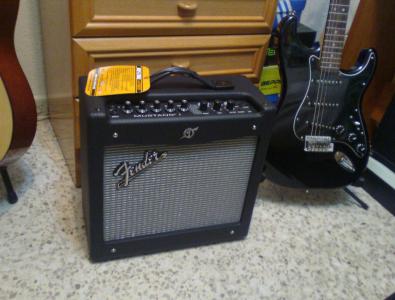

Me acabo de comprar el Mustang I y....joe....impresionante. :cry:
De momento solo he usado los diferentes modos poniéndolos en limpio. Y ya doy por buenos los 86 € que me he gastado. Mi guitarra parece otra.
Probé en la tienda el Mustang y el Roland Microcube, pero aunque el microcube se defiende bastante bien, se notan los 2W al lado del Mustang I.
Lo que primero me llamó la atención fue el tamaño. Creía que era como la mitad.
Bueno os dejo unas fotos, que voy a ponerme con el FUSE y el AMPLITUBE, para ver de que va todo eso.
