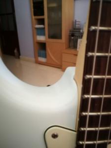

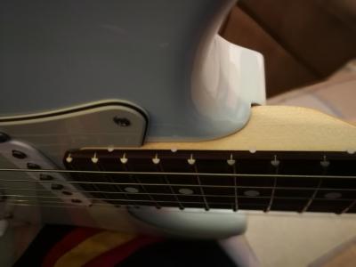

Yo diría que algo más de lo que muestras en las fotos con tu guitarra. Os voy a enviar fotos más precisas.

La parte más baja pequendo al cuerpo hay poca distancia y en la parte alta un poco más, ese milímetro. La terminación no es redondeada.

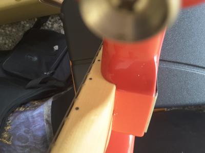

jorge Baneado
por el 27/01/2019
Otra más...

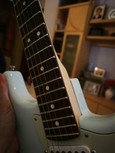

#63 las cuerdas quedan bien alineadas?.
kuervo
por el 27/01/2019
Asi es como debe de estar...ni mas ni menos
jorge Baneado
por el 27/01/2019
Yo las veo alineadas.
Como os digo, pienso que es estético más que funcional (la terminación de la máquina en el corte ese día...digo yo).
Y se me apuras el el centrado de las cuerdas con la guitarra de frente, con algo de más espacio entre la primera y borde del traste (hacia lado derecho), que la sexta que hay menos distancia entre cuerda y borde del traste (a su izquierda). Creo que tampoco algo especialmente relevante.
No quiero ponerme pesao con esto. Sólo saber si ese detalle en mi guitarra puede afectar en algo, o es condicionante de fallo en construcción.

#70 Normalmente vienen de lujo. Por eso la recomendación de reclamar.
jorge Baneado
por el 27/01/2019
Señores se trata de una opinión sobre un error que se ha cometido con mi compra. No de valorar calidades entre americanas y mexicanas que no hay más que hablar; sin menospreciar las grandes calidades de las made mexico.
Gracias de todas formas.
Por mi parte, poco más que decir, es indudable que la terminación no es la correcta, pero no quita que suene genial, puro strato con las pastillas texas.
