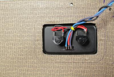

#2 Yo soy un negado para estas cosas y no tengo tampoco tiempo..la verdad. El técnico lo que le hizo fué ponerle otra entrada por detrás al amplificador para usarlo como cualquier pantalla, lógicamente desenchufado. Cuando lo enchufo y le meto la guitarra por el input pues funciona como combo normal. Yo creo que si los fabricantes vendieran algún combo de serie ya con esa dualidad sería un plus comercial enorme. Y no parece complicado porque me cobraron bastante poco por ello.
Es una gozada porque me permite no tener que llevar sino quiero el cabezal al local.

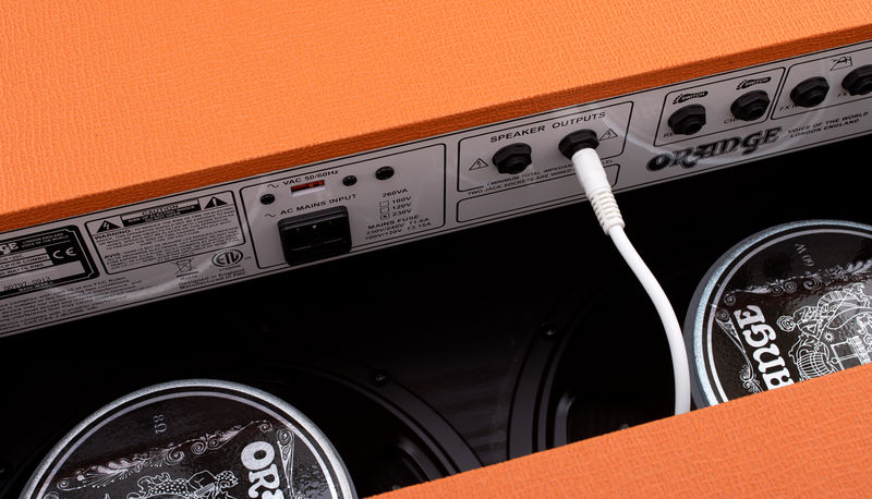

Si te he entendido bien, existir sí que existen. Otra cosa es que te sirvan. Me explico:
Tú quieres utilizar el altavoz del combo, con el combo apagado ¿cierto? Así te sirve de pantalla.
Si es así, hay algunos modelos en los que el altavoz no va conectado internamente, sino que tiene un jack de conexión accesible. Por ejemplo, éste:
https://www.thomann.de/es/orange_crush_cr120c.htm
Pero fíjate en el inconveniente que tiene para tus propósitos: la idea de fabricarlos así es que puedas prescindir del altavoz que traen y puedas conectar en su lugar otra pantalla que sea más de tu gusto. Pero tú quieres lo contrario. En ese caso tienes que solventar el problema de que el cable del jack que va al altavoz es muy corto y no vas a tener donde montar el cabezal. Seguramente vas a tener que hacer un empalme. Que yo sepa, no venden prolongadores de jack para conexiones de pontencia (por prolongador me refiero a un cable con un jack hembra en un extremo y un jack macho en el otro). Te tocaría coger un cable de carga y empalmar con el jack del altavoz mediante un adaptador de jack doble hembra. A mí esos adaptadores no me inspiran mucha confianza. Si es para ensayos, vale. Si es para directos yo no me la jugaría.
Para buscar el ampli con esas características, métete en la tienda del tío tomás, busca combos, elige válvulas o transistores y luego en la sección de filtros marca "conexión para altavoz externo". No todos los que te salgan vendrán como el que te he enseñado. Algunos sólo tienen el jack hembra en el panel. Tendrás que filtrar más según tus criterios y ver las fotos.

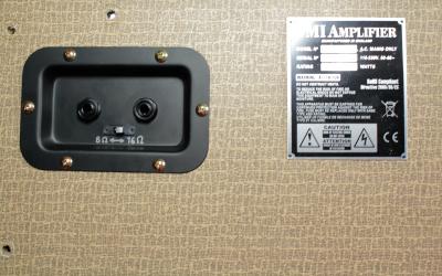

Yo le puse una entrada atrás al combo, y un cable jack al altavoz. Con selector de impedancias, porque tenía esa opción. Cuando quiero combo los conecto, y cuando quiero otra pantalla tengo dónde enchufarla, es muy práctico :okis:

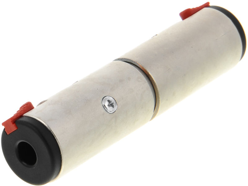

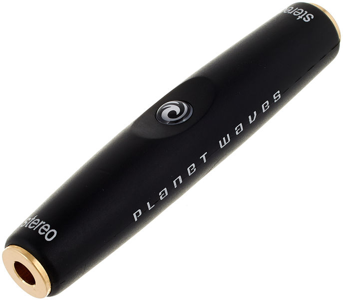

"zurraspa" escribió:
Justamente ese no, que es para "mini-jack" (3.5mm).
Más bien, como éstos:
https://www.thomann.de/es/neutrik_na_3_jj.htm?ref=search_rslt_jack+hembra_213011_73
https://www.thomann.de/es/planet_waves_klinkenkupplung_pwp047t.htm?ref=search_rslt_jack+hembra_182701_85
Ambos son estéreo (3 contactos) y ninguno es específico para soportar carga. Pero servirán perfectamente para ensayos. Lo ideal sería encontrar un jack hembra aéreo de carga para hacerse un prolongador, pero si existen yo no los he visto por ningún sitio.
