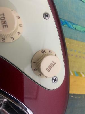

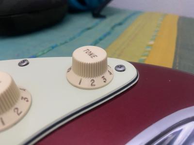

#33 Por mucha versión que te den, mira como van los nuevos agujeros para los tornillos ( Los he desenroscado un poco para que se aprecie mejor)
Aceptemos que el golpeador venía chungo, o mal instalado de la casa y ha tenido que taladrar de nuevo y ajustar, porque lijar ha lijado la unión al mástil, el resultado es el de la foto. Otro golpeador que tengo en casa ajusta bien sin dejar esos huecos, pero ya los agujeros no coinciden porque han quedado desplazados.
El ajuste es el que es, a mi me parece "raro" y sumado a más cosas que le veo a la guitarra me olia a cuerno quemado, por eso acudo a preguntar si es normal porque lo mismo ese punto en concreto del ajuste es normal.

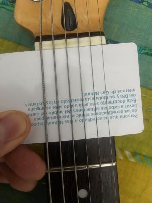

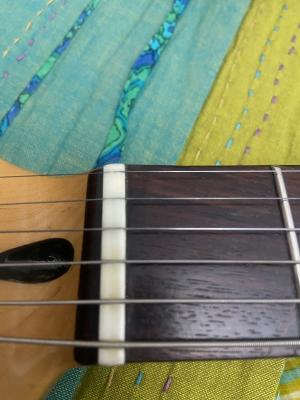

La cejuela nueva que me hizo, rompió el surco, lijo y pegó la nueva. La cejuela no es recta y queda un hueco entre cejuela y diapasón en el lado de la cuerda1.
El trabajo en general que se le hizo es una chapuza, solo quería saber si ese punto en concreto tb era un mal ajuste

A parte, a esa cejuela se ve que aún le falta rematar los cantos y perfilarla un poquito más. También le faltaría la parte final del abrillantado. Es como si la hubieran dejado a medio acabar.

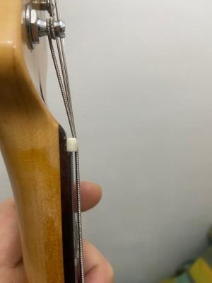

Ostia, pero en la cejuela se ha llevado todo el final del diapasón hacia la pala, no? O sea que lo ha dejado al nivel de la ranura original.

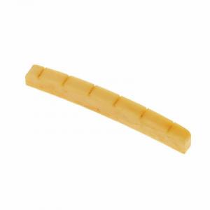

Miguel
por el 04/02/2023
#44 Efectivamente.
Tenía instalada una de hueso muy amarilleada de humo y mugre, con un picotazo en la parte de entre el final de la cejuela y la 6ª cuerda, nada que afectara a su funcionamiento. Me dijo que eso era una m... y que mejor poner una artesanal, que si no iba a atener siempre problemas de afinación.
La cejuela estaba más o menos como la de la foto que adjunto.
Ricardo_R
por el 04/02/2023
Tienes razones para estar muy cabreado, ambas cosas son una CHAPUZA, así en mayusculas, encima ha lijado partes de madera, y eso no tiene arreglo, que a ver, que al final la cosa es que ajuste y suene bien, pero en un luthier lo importante es el cuidado de los detalles, yo a este no le recomendaría ni para barrer, para trabajos finos ya ni te cuento.
Miguel
por el 04/02/2023
#46 Afinada y entonada está, no trastea y es funcional. Pero sinceramente, si lo hubiese hecho yo en casa no hubiese quedado peor.
Como solución al diapasón, se me ocurre que se le puede pegar un trozo madera del mismo tipo que el diapasón y rehacer el surco, pero con herramientas de estar por casa, darle el ángulo correcto...complicado.
Sietesiete
por el 04/02/2023
Para que te quedase bien de que no se note, es trabajo fino. Si acaso los cantos de la cejuela si te molestan
Es que te ha hecho una cosa que ni sí, ni no. Y veo más fácil acabarlo como si fuese una PRS si te raya mucho y lo quieres hacer tú
