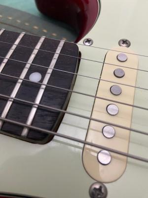

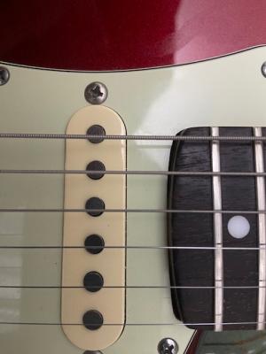

Buenos días,
El otro día llevé la guitarra al luthier para sustituir un swich que no funcionaba y ya que iba le mandé cambiar el golpeador. Al revisarlo me doy cuenta de que queda un espacio entre golpeador y el mástil, espacio que no recuerdo que hubiese con el anterior golpeador. Me he puesto a revisar fotos y la verdad en todas las que veo parece que va más apretado al mástil que los tornillos de un submarino, no se aprecia tal hueco. He pensado que puede ser problema de la perspectiva de las fotos. Así que para salir de dudas os pregunto a los miembros con stratos. Es normal que quede ese hueco?

Miguel
por el 03/02/2023
#2 Es allparts en teoria tiene las mismas medidas que Fender. De todas formas se ve que el luthier ha lijado porque se ven raspones de que se le ha ido la lija en algun momento. Tengo un Boston , que creo que es chino, por casa y queda mucho más ajustado aunque no coincide con los agujeros nuevos que ha taladrado.
No entiendo el porqué del lijado ( y más para que quede como ha quedado) cuando ha tenido que taladrar el cuerpo porque se confundió en la compra y compró un golpeador con el patrón de 11 agujeros del 62 en lugar del 11 standard que era el patrón que llevaba mi strato. Como le presupongo profesionalidad porque es conocido, me lo han recomendado y tiene buenas reseñas, me pregunto si eso generalmente queda así y soy yo que estoy emparanoyado. O efectivamente, tuvo un mal día el luthier y es un mal ajuste
