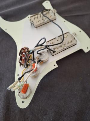

Escribo esta ayudita antes de que se me olvide. Últimamente uso un truco cuando monto una stratocaster, y es que dejo el cable del vivo y de la masa un poco más largo de lo que haría falta. Cabe bien en el hueco del jack hembra, y cuando te toca quitarle el golpeador es muy cómodo porque sacas cable y puedes girar bien el golpeador.

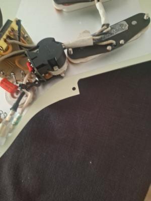

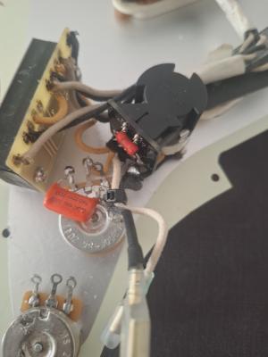

#1 aqui tienes una solución mejor, que te permite incluso intercambiar golpeadores sin soldar, lo tengo en todas mis stratos y funciona de maravilla, nunca he tenido una mala experiencia.

#8
Oye, pues queda todo muy limpio 👍

Y lo que es mas importante fiable, esos conectores van a presión, mucho mejor que los fastone, no ocupan espacio  y llevan su propia capsula aislante, probe varias cosas antes y no he encontrado nada mejor, las clemas no son para eso hombre, celebro que te guste.
