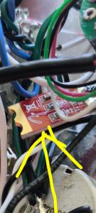

Leo
por el 24/11/2025
Vale. Ya lo encontré.
La Fender american ultra 1, sí que lleva el sangrado de agudos, abajo pongo lo que lleva exactamente.
Lo dejo aquí por si a alguien le surge la misma duda que a mí.

Leo
por el 24/11/2025
#9 si ..ya lo había encontrado. Es ina plaquita roja; no es la tipica lenteja precisamente, y como el pote de volumen es un s-1 ,  lleva más relojes que otro más convencional, era un poco confuso...oero ya está.
