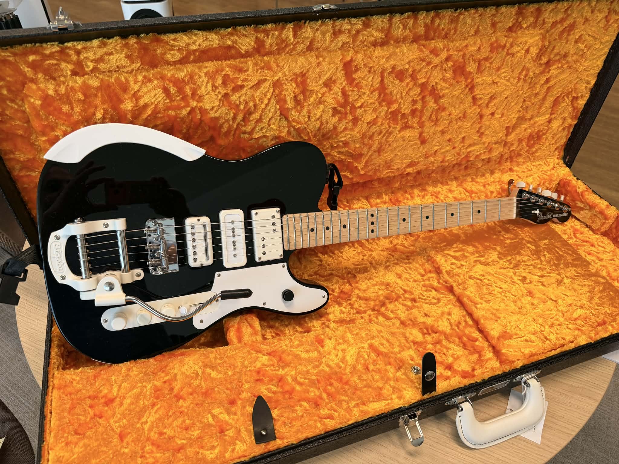

#4 Ese bigsby mola, y eso que la palanca se parece a la manivela del toldo de mi balcón:D
El Marin
por el 25/08/2026
Es una palanca estilo "Chet Atkins", cuidau
Wurli
por el 25/08/2026 6 anuncios en Mercasonic
#4 que guapa, y que configuración de pastillas tan versatil
