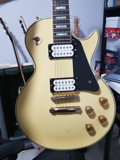

Bueno, aquí una fotillo del pack montado en mi Les Paul. He tocado un pelin con los auriculares y las sensaciones son buenas, mañana grabaré unas muestras y la comparare con la otra LP que tengo por aquí.

Esas pastillas tienen pintaza, me encanta ver el proceso, muchas ganas de oírlas :ok:
