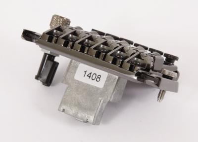

Voy a ver si te pongo una foto del puente, tal como sería en la 350

Lo siento, no tengo la foto pero creo que esta muestra lo mismo "el bloque"
Edge zero con bloque pata 2 muelles (supongo que el zero II con zps tiene el mismo bloque)

#18 Creo que existe un vídeo por algun hilo sobre el sistema zps, en el que se muestra como hacer el ajuste que dices.
Pienso que, si estás dispuesto a modificar el tema, no vas a tener problema.Y eso, en el peor de los casos; quizás con quitar el sistema sea suficiente. No vayas a interpretarme mal, simplemente quería que tuvieras en cuenta que, a pesar de ser el mismo puente, me da en la nariz que el sistema de muelles en la guitarra de Edwin es diferente. Jajaja, ahora el que tiene curiosidad por ver una foto de la trasera de su guitarra, soy yo.
