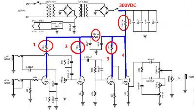

Pakkito, si para una fuente que entrega por ejemplo 300vDC y, quiero calcular el valor de la resistencia de anodo teniendo las curvas de la valvula,
¿cuando tenga el valor calculado para la resistencia de placa, cuenta como valor de resistencia de polarizacion todas las resistencias que estan en serie hasta llegar a a fuente? por que por esta regla de tres, si me sale una polarizacion de anodo para v1 que lleva una resistencia de 100k para esta fuente y me encuentro que tenemos dos resistencias una de 10k y otra de 20k, entonces para el anodo es como si le estuviese poniendo una resistencia de 130v en vez de una de 100k.
¿como seria esto exctamente, se hace el calculo y segun la resistencia que te salga de placa se restan los valores de resistencia que esten en serie con esta como en el caso que tenemos una de 10k y otra de 20k?
Luego esta el mismo ejemplo pero con el anodo de la valvula de etapa de potencia, este hasta donde yo entiendo su resistencia de carga es el propio primario, y si la tension de la fuente es demasiado alta y el primario tiene una impedancia baja, esto te va a aumentar el voltaje en anodo.
¿como seria para este caso?
en absoluto.... solo cuentan para el calculo de la resistencia de alimentacion... por eso entre medias tienes un condensador...
aqui hay que tener en cuenta el trabajo de un circuito en continua, y otra en alterna. Las mallas son diferentes, los theverin son diferentes :D... como quieras sacarlo, pero con un condensador de filtrado a masa, independizas el circuito en alterna, no en continua. En continua se calculan los consumos de cada triodo, y una vez visto, se calcula la resistencia desde la fuente principal.
sencillo.. ley de ohm, que sirve igual para las impedancias... si aumentas le tension y reduces la resistencia.. aumentas.... la intensidad.... ...
saludos...

ostras, ahora ya me estoy liando, pensaba que los calculos estos eran en reposo y en voltajes y corrientes continuas.
entonces si los condensadores de la fuente de alimentacion de 47uf filtran el rizado y estabilizan la corriente continua a la salida del puente rectificador de diodos, que por cierto, de los 4 primeros 47uf sobran 2,
luego tenemos la resistencia de 10k o incluso la de 20k, ¿esto es un filtro rc paso bajo de toda la vida verdad?
¿seria positivo en estos montajes para un mejor filtrado una resistencia bobinada por ejemplo para la de 20k y la de 10k de este circuito, o asi ya como esta montado es suficiente?
que parte de tu pregunta.. preguntas por un previo , y ahi si funciona el reposo y voltajes...
si es para la parte de potencia, no sirve... una bobina para una corriente continua tiene un valor de 0 ohms.. salvo la propia resistividad del cobre del bobinado.... muchas vueltas de un hilo fino dan al final resistencias de 50-10-200ohms....medidas por tester... pero en alterna es donde entra en juego la impedancia del transformador. Ra..
los filtros Phi se pueden hacer con resistencias, bobinas. y es un filtro asi es. Que se usen distintos tipos de resistencias dependera mas de la intensidad del diseño y por tanto del wataje a disipar que de su tipo de construccion....
¿entonces si la alimentacion de la fuente es muy elevada se puede calcular una resistencia en serie con el primario para provocar la caida de tension necesaria para conseguir el voltaje de placa deseado en reposo? claro, esto ahora me lia, por que me pongo a pensar en que cuando se ponga a trabajar la valvula va aumentar la tension en bornas del primario y va a disminuir en el anodo y no se ya si esto es correcto o no, es mas complejo de lo que yo creia, pensaba que era mas sencillo y que un calculo de voltaje de placa segun la valvula se hacia simplente calculando la impedancia del primario.
Pues es verdad, no habia caido en eso, por que es cierto que los primarios de los transformadores tienen una resistencia muy baja y no son resistencias, son bobinas y segun aumenta la frecuencia aumenta su impedancia.
Voy a mirar a ver si encuentro algun tutorial sobre esto y me lo estudio, miro las curvas y las formulas, gracias ;)
de previo o de potencia.. es que mezclas demasiado tony.....es complicado, pero es mas sencillo de lo que piensas...a la vez.. solo tener claro que estamos diseñando...
de potencia, hablaba de poner una resistencia en serie con el primario del trafo de salida para provocar la caida de tension necesaria para que hubiese el voltaje deseado entre el primario y el anodo, era solo un ejemplo, gracias tio.
si calculas el transformador previamente no tienes que recurrir a esto....
una resistencia pura.. te va a amortiguar demasiado la señal, ademas que el wataje de la misma va ser alto. una resistencia demasiado tocha....
hay que optimizar las tensiones previamente precalculando consumos y tension necesaria....
la r seria un poco chapuza :D
saludos.
