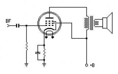

Edito que acabo de ver esto:
¿es normal g2 a una tension positiva superior a la de anodo?
en este montaje que pones es normal... la caida resistiva de la bobina hace que la tension de g2 sea superior a anodo.. pero no hay problema... es una reja aceleradora. y su captura de electrones es minima dada la superficie de la propia placa.

"phakkito" escribió:
en este montaje que pones es normal... la caida resistiva de la bobina hace que la tension de g2 sea superior a anodh, o.. pero no hay problema... es una reja aceleradora. y su captura de electrones es minima dada la superficie de la propia placa.
ah ¿entonces en g2 que es lo importante que haya una diferencia de voltaje positivo? yo siempre habia pensado que g2 debia alimentarse a una tension positiva lijeramente inferior a la del anodo, como unos 10 o 20v
no es asi.... repito los datasheet son los mejores datos... si consultas una kt88 te sorprendera que la tension de g2 es muy inferior para plena potencia...
y para otros montajes como los ultralineales, donde un devanado del transformador va a G2 sin conexion de resistencia alguna, es lo mismo...
g2 actua como aceleradora, y se es 0,,,, la corriente de la valvula se corta.. como si no estuviera conectada.. a medida que subimos g2 la valvula se comporta distinto.. veras en los datasheets que hay indicaciones de control reja, dependiendo de la tension de g2 si es de 200 250 o 300 voltios.. por ejemplo en la el84..
