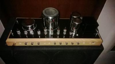

Hola Phakkito, ante todo excelente trabajo, me sirvió muchísimo toda la data, pude poner en funcionamiento un amplificador valvular Decoud WVR 35 (made in argentina) de los años 65' es de 35/40 watts (2 12ax7 + 1 6av6+ 1 12ax7 + 4 el84 +1 12ax7 del tremolo) estaba tirado en un gallinero semi intemperie, es impresionante el sonido hermoso que le saque, pero tengo una duda: este ampli ya había sido muy manoseado y note que le falta la resistencia Rg de 1 mg, el funcionamiento es muy dinámico , limpio y sin ruidos raros, que problemas puedo tener si no le pongo la Rg? estabilidad, oscilaciones? acá va una foto de como va quedando, era de un combo, lo encontré sin mueble ni parlantes, lo estoy trabajando para que quede como los HIFI valvulares (solo de aspecto, ya que soy violero ) la conecto a una caja 4x12 Hughes & Kettner 400watts.

hola compañero...
la Rg fija la reja a masa, asi las corrientes de fuga implicitas en el triodo quedan fijadas.
Como conectas un jack de guitarra, y esta lleva un pote de volumen, la funcion de esa R la trasladas a otro punto, pero sigues fijando esa tension.
por eso no tienes ruidos.
Aun asi es conveniente ponerla, si falla en algun momento cable o propio potenciometro, no crees una autentica caja de grillos y cantos de ballena... ya que la sensibilidad se va a disparar a niveles demasiado altos (los montajes sin referencia a masa de reja y desacoplados se utilizan con amplificador de RF en radio)
saludos

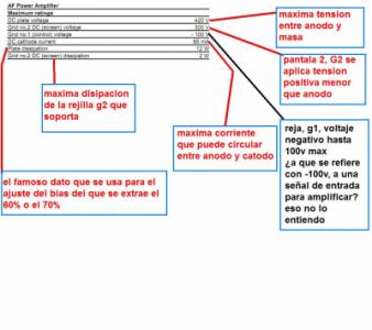

Hola!! tengo algunas dudillas, estoy mirando la hoja de caracteristicas de la EL84 esta en concreto de la que tengo un cuarteto, la primera duda es saber segun la foto que pongo si esto lo estoy interpretando correctamente, y la segunda duda seria si la forma de interpretar las curvas de las graficas, si para valvulas de potencia se hace exactamente igual que en las 12AX7, me refiero para el calculo de elegir las resistencias adecuadas para el anodo, catodo con respecto a la tension de la fuente, gracias.

Tony... esos son los valores absolutos y maximos
tension de anodo 420v indica que es la maxima tension admisible.. en realidad aguanta mas.. pero con las inducciones del transformador, ahi se generan tensiones de pico altisimas.. y puede darse el caso de arcos internos.... por eso esa indicacion.
G2 otro tanto, la aceleradora es la que realmente regula el flujo del pentodo, si no hay tension no hay intensidad de paso.. hay montajes donde este dato es mas importante que el de anodo...
Tension maxima de reja, en realidad seria la tension maxima a aplicar, en este caso negativa, para el sistema de bias fixed... no el polarizado por catodo, tambien llamado automatico. si superamos esa tension, el problema son fugas internas
Un dato que no se aporta y es mensurable, es la fuga de catodo a filamentos, por proximidad, en muchos casos del orden de 5-10 Mgohm.. en triodos, en pentodos hasta 1mG.
ten en cuenta que es un soporte fisico en vacio, y esta sujeto a fugas, capacidades parasitas etc.
mirate el datasheet de philips miniwat de esta valvula, es mucho mas completo.
el calculo de resistencias etc, tambien lo tienes ahi ,hay unas prefijadas.. y en todo caso en el anodo se instala una impedancia.. no una resistencia.. que tambien aconseja el fabricante.. aunque se puede sacar deduciendo tension de anodo y potencia.
saludos.
